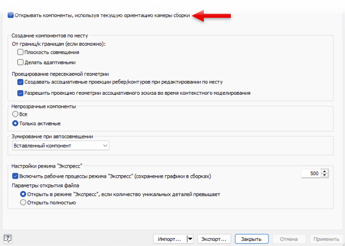

Можно открыть компонент и сохранить ориентацию вида сборки, выбрав параметр приложения.
  1. На ленте выберите вкладку «Инструменты»  панель «Параметры»  «Параметры приложения».
  2. В диалоговом окне «Параметры приложения» перейдите на вкладку «Сборка».
  3. В нижней части диалогового окна выберите Открывать компоненты, используя ориентацию камеры для текущей сборки.
