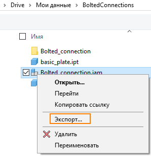

Сохранение файлов Inventor с подключенного диска на локальный диск
Используйте параметр «Экспорт» в контекстном меню, чтобы экспортировать файл на локальный диск. При этом используется файл проекта по умолчанию IPJ, и все связанные файлы экспортируются в указанную папку.
  1. Щелкните правой кнопкой мыши файл на подключенном диске, который нужно экспортировать, и нажмите «Экспорт».
  2. Перейдите в папку, в которую необходимо экспортировать файл и связанные с ним ссылки, и щелкните «Выбрать папку».
    Файлы сохраняются в виде иерархии в соответствии с параметрами файла проекта.
