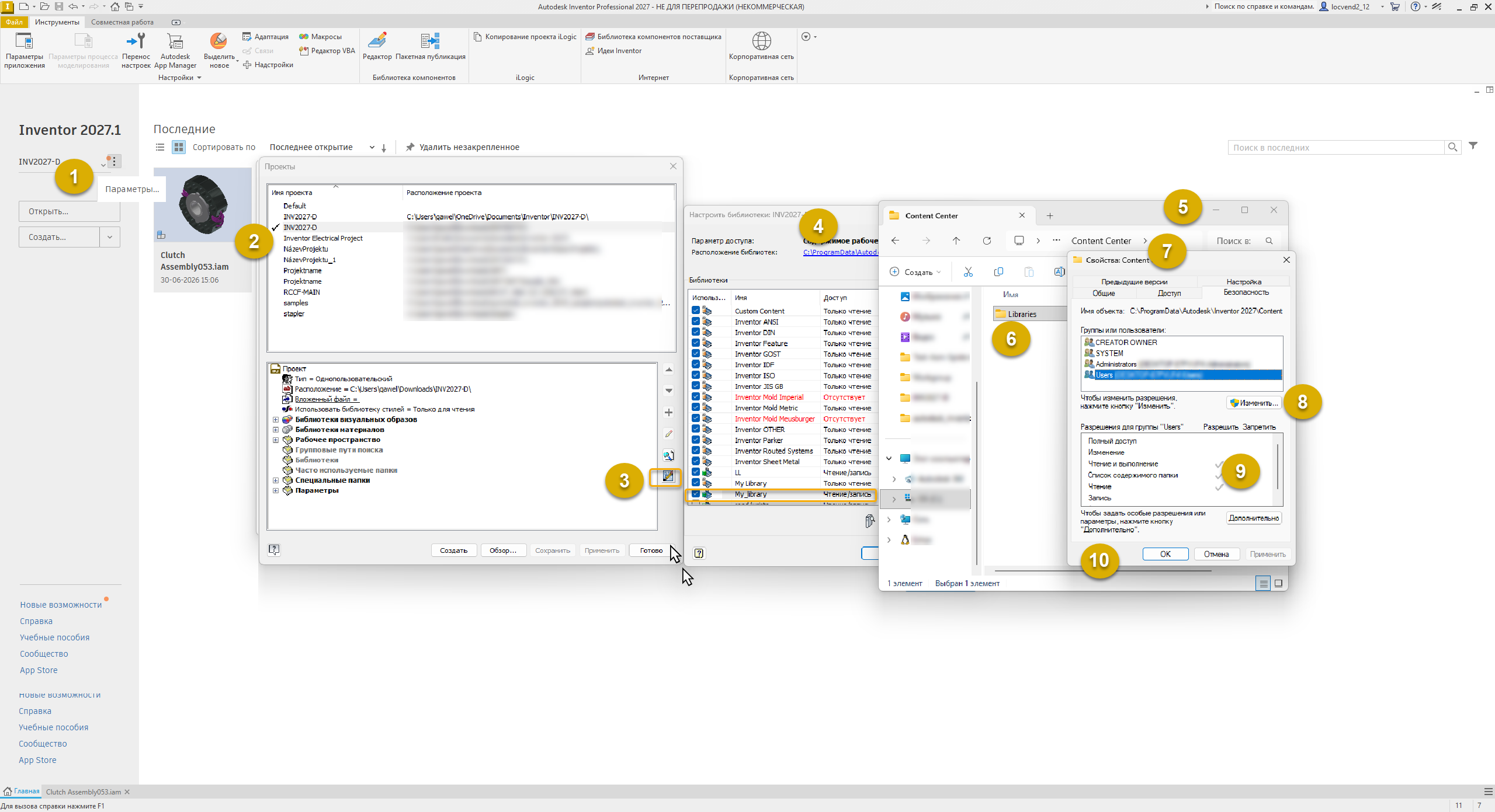

Ошибка: Невозможно записать базу данных, доступную только для чтения
Inventor предоставляет ряд библиотек, которые устанавливаются вместе с продуктом. Если вы поддерживаете какие-то пользовательские библиотеки, то для папки библиотек должны быть заданы необходимые права. Как правило, это административная роль, так как необходимо предоставить пользовательской учетной записи права доступа для создания, чтения и записи.
Чтобы задать для библиотеки права на чтение и запись, выполните следующие действия.
Права для библиотеки
  1. Откройте в Inventor редактор проектов, щелкнув значок вертикального многоточия и выбрав «Настройки».
  2. Активируйте в редакторе проект, использующий пользовательскую библиотеку.
  3. На нижней правой панели инструментов нажмите «Настройка Библиотек компонентов». В диалоговом окне «Настройка библиотек» найдите пользовательскую библиотеку и убедитесь, что она доступна только для чтения.
  4. В диалоговом окне «Настройка библиотек» нажмите на ссылку, связанную с надписью Расположение библиотек, чтобы открыть расположение библиотек в Проводнике.
  5. В поле «Путь» щелкните уровень непосредственно над папкой «Библиотеки».
  6. Щелкните папку «Библиотеки» правой кнопкой мыши и выберите Свойства.
  7. В диалоговом окне «Свойства» выберите учетную запись со своим именем пользователя. Проверьте права в нижней части диалогового окна. Если не установлены флажки «Полный доступ», «Изменение» и «Запись», то у вас нет прав на обслуживание содержимого библиотеки.
  8. Чтобы изменить настройки прав, нажмите над списком разрешений кнопку «Изменить».
  9. Выберите необходимые вам права, например три права, указанные выше.
  10. Нажмите кнопку «OK», закройте окно Проводника и нажмите кнопку «OK» в диалоговом окне «Настройка библиотек». Выберите «Настроить библиотеки» и убедитесь, что для пользовательской библиотеки теперь заданы значения «Чтение/запись».
