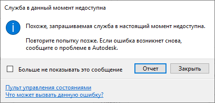

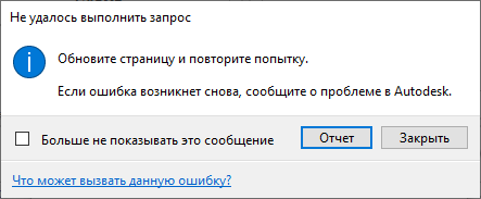

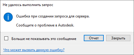

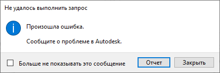

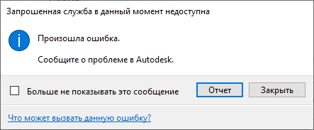

Иногда при работе в режиме онлайн появляется сообщение об ошибке HTTP. Оно исходит от одной из веб-служб, используемых Autodesk, и указывает, что что-то пошло не так. В большинстве случаев ошибка связана с проблемой в одной из веб-служб Autodesk, для устранения которой требуется помощь службы поддержки продуктов. О подобных ошибках следует сообщать в службу поддержки продуктов Autodesk. В некоторых случаях можно попробовать предпринять самостоятельные меры для устранения проблемы.
Каждому типу ошибки назначен свой код ошибки HTTP. В таблице ниже приведены сообщения HTTP, связанные коды ошибок и требуемые действия для их устранения.

![]() | 301, 405, 400, 406 и 415 | Отправка отчета в службу поддержки продукта Autodesk |
![]() | 403 | Отправка отчета в службу поддержки продукта Autodesk |

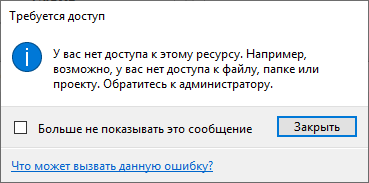

![]() | 401 | Обратитесь к администратору для получения прав. Если это не помогло устранить проблему, обратитесь в службу поддержки продукта Autodesk. |

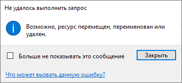

![]() | 404, 410 | 1. Нажмите кнопку «Закрыть». 2. Обновите расположение папки файла. 3. Попробуйте снова открыть файл. Если файл по-прежнему не найден, сообщите об этом в службу поддержки продукта Autodesk. |

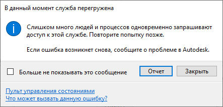

![]() | 429 | Сначала щелкните ссылку Пульт управления состояниями и проверьте статус службы. Если на Пульте управления состояниями служба работает надлежащим образом, но это сообщение продолжает появляться, сообщите об этой проблеме в службу поддержки продукта Autodesk. |

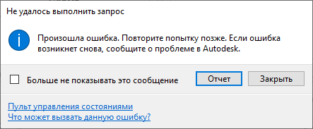

![]() | 500 | Сначала щелкните ссылку Пульт управления состояниями и проверьте статус службы. Если на Пульте управления состояниями служба работает надлежащим образом, но это сообщение продолжает появляться, сообщите об этой проблеме в службу поддержки продукта Autodesk. |

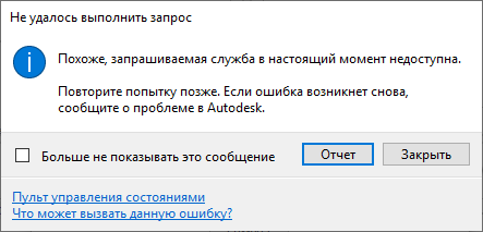

![]() | 502, 503, 504 | Сначала щелкните ссылку Пульт управления состояниями и проверьте статус службы. Если на Пульте управления состояниями служба работает надлежащим образом, но это сообщение продолжает появляться, сообщите об этой проблеме в службу поддержки продукта Autodesk. |
![]() | 304 | Сначала щелкните ссылку Пульт управления состояниями и проверьте статус службы. Если на Пульте управления состояниями служба работает надлежащим образом, но это сообщение продолжает появляться, сообщите об этой проблеме в службу поддержки продукта Autodesk. |

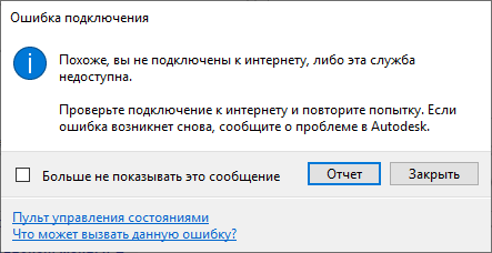

![]() | Код запроса для всех прочих исключений | Проверьте подключение к интернету и убедитесь, что оно активно. Если вы подключены к интернету, но сообщение об ошибке по-прежнему отображается, перейдите по ссылке Пульт управления состояниями и проверьте статус службы. Если на Пульте управления состояниями служба работает надлежащим образом, но это сообщение продолжает появляться, сообщите об этой проблеме в службу поддержки продукта Autodesk. |
