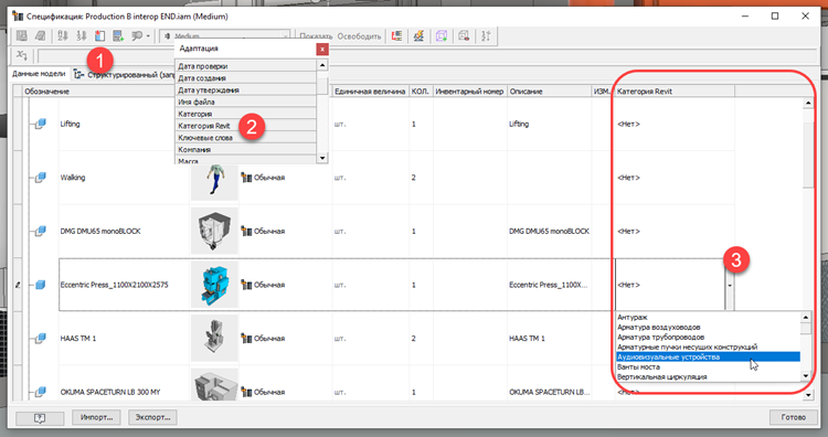

Использование
Категорию Revit можно использовать везде, где используются свойства Inventor, например в эскизе, 3D-аннотациях или в среде чертежа. Поскольку их можно использовать как с деталями, так и со сборками, их можно применять для экспорта в формат RVT или RFA.
Например, можно добавить столбец «Категория Revit» в редактор спецификаций, чтобы разрешить назначение категорий в редакторе. Назначьте ту же категорию одному или нескольким выбранным компонентам или назначьте категорию одному компоненту, а затем скопируйте и вставьте в другие компоненты.
Команда Включить свойства позволяет назначить категорию Revit по умолчанию при подготовке моделей для экспорта в формат RVT. При использовании любой экспортированный компонент, у которого свойству Inventor «Категория Revit» задано значение <Нет>, наследует выбранную категорию по умолчанию. Дополнительные сведения см. в разделе Включение свойств в операции экспорта Revit.
