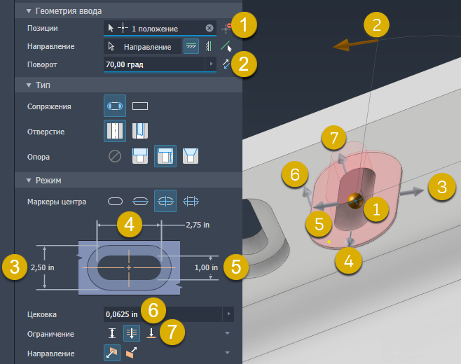

      В приведенном ниже примере показано, как настроить параметры паза с местом под уплотнение, используя подходящие манипуляторы.

На панели «Свойства» и в рабочей области редактирования элементов отобразятся поля значений. Эти поля можно использовать для задания значения размера или формулы расчета значения. Изменить параметры также можно в рабочей области или в графической области.
Совет. Для ввода значений используйте клавиатуру или манипуляторы.
В полях значений предусмотрено всплывающее меню, в котором отображаются недавно использованные значения и другие инструменты для ввода данных. Доступны следующие параметры.
