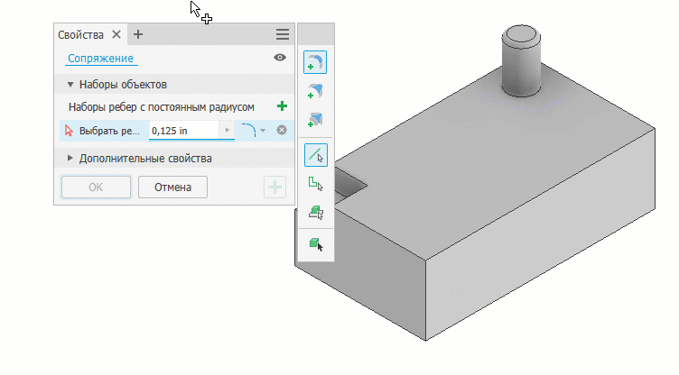

Сопряжения являются размещаемыми элементами, скругляющими или закрывающими внутренние или внешние ребра и углы детали.
Можно создать сопряжения ребер на основе выбранных ребер, сопряжения граней между двумя смежными гранями или наборами граней либо полные круговые сопряжения, которые являются сопряжениями с переменным радиусом, касательными к трем смежным граням или наборам граней.
Несмотря на то, что эскизные 2D-сопряжения и сопряжения размещаемого элемента могут быть идентичными, использование элемента сопряжения имеет несколько преимуществ.
Сопряжения могут редактироваться, подавляться или удаляться независимо от выдавленного конструктивного элемента, то есть без затрагивания исходного эскиза.
Если возникает необходимость построить сопряжения на остальных ребрах, то можно управлять формой вершин модели.
При выполнении последующих операций, например таких, как наклон граней, предоставляется большая гибкость для редактирования модели.
Некоторые команды для размещаемых элементов имеют графический манипулятор, который используется для изменения элемента в рабочей области. У манипуляторов есть фиксаторы, благодаря которым легко получить часто используемое значение.
Поскольку другие элементы могут повлиять на сопряжения, добавьте их в конце процесса моделирования. Например:
