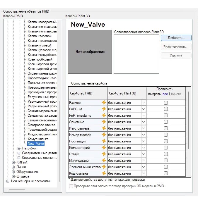

  1. В структуре "Настройка проекта" разверните узел "Настройки DWG Plant 3D". Щелкните "Сопоставление объектов P&ID".
  2. В области «Сопоставление объектов P&ID» выполните следующие действия.
    1. В разделе «Классы P&ID» разверните дерево и выберите новый объект P&ID (например, Новый_клапан).
    2. В разделе "Классы Plant 3D" щелкните "Добавить".
  3. В диалоговом окне «Выбор сопоставления класса Plant 3D» выполните следующие действия.
    • В разделе «Классы Plant 3D» разверните структуру. Выберите класс (например, Клапан).
    • Установите флажок «Сопоставить со всеми подтипами этого класса» или в разделе «Сопоставить с одним или несколькими конкретными подтипами этого класса» установите или снимите соответствующие флажки.
    • Нажмите "ОК".

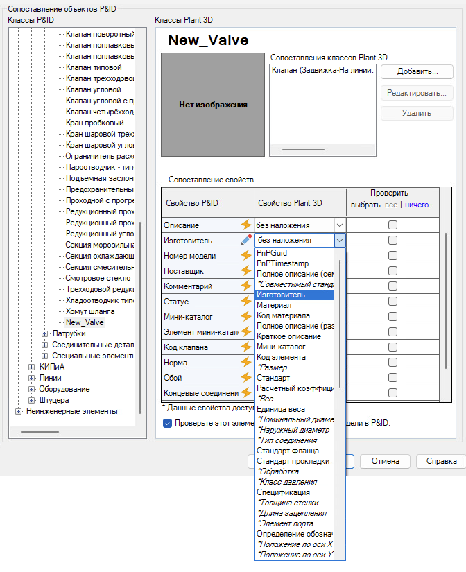

  4. В области «Сопоставление объектов P&ID» в разделе «Классы Plant 3D» в таблице «Сопоставление свойств» в столбце «Свойство Plant 3D» выберите свойства, соответствующие свойствам в столбце «Свойство P&ID» (например, Производитель на Производитель.
    В таблице «Сопоставление свойств» отображаются отдельные значки. Эти значки указывают, находится ли свойство в режиме получения или переопределения.
    • Для свойств в режиме переопределения
      1. Выберите в раскрывающемся списке соответствующее значение для сопоставления.
      2. Щелкните левой кнопкой мыши, удерживая нажатой клавишу ALT, для сброса всех свойств до режима получения.
    • Для свойств в режиме получения
      1. Щелкните значок, чтобы перейти в режим переопределения перед редактированием сопоставления.
      2. Щелкните левой кнопкой мыши, удерживая нажатой клавишу ALT, для переопределения всех свойств.
  5. Для управления процессом проверки сопоставлений свойств для сопоставленного элемента установите или снимите флажок «Проверьте этот элемент в ходе проверки 3D модели в P&ID».
    При установке флажка включается проверка, а при снятии — в процессе проверки игнорируются сопоставления свойств элемента.
  6. Нажмите «ОК».
