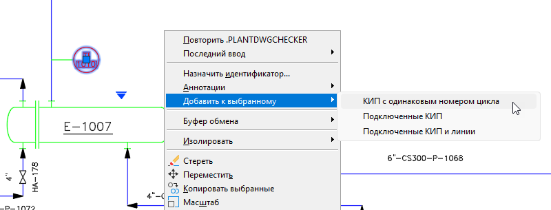

Теперь можно выполнять пакетные операции с КИП и линиями КИП, например переносить, удалять или изменять сразу несколько свойств.
Ниже приведена информация о том, когда и как можно выполнять пакетные операции.
- КИП с одним и тем же номером цикла. В пакет добавляются все КИП с тем же номером цикла, что и у выбранного КИП.
- Связанные КИП. В пакет включаются все КИП, связанные с выбранным КИП через одну из линий КИП.
- Связанные КИП и линии. В пакет добавляются все КИП и линии КИП, подключенные к выбранному КИП.
- КИП. Щелкните правой кнопкой мыши КИП, выбранные на чертеже P&ID, и нажмите «Добавить в набор выбранных объектов» в контекстном меню.
- Линии КИП. Щелкните правой кнопкой мыши линии КИП, выбранные на чертеже P&ID, и нажмите «Добавить к выбранному» в контекстном меню. Добавьте в пакет все связанные КИП и линии КИП, нажав «Связанные КИП и линии».
