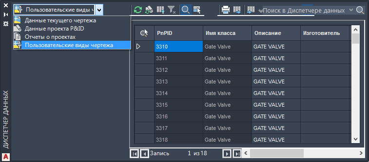

Открытие пользовательского вида Диспетчера данных
В диспетчере данных щелкните в раскрывающемся списке и выберите пользовательский шаблон.
В структуре диспетчера данных будут отображены пользовательские данные.
Чтобы отобразить соответствующие подробности в правой области, щелкните тот или иной узел структуры.
