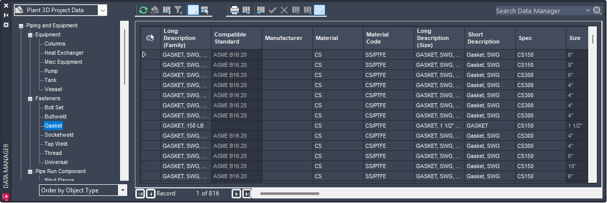

Диспетчер данных
Диспетчер данных позволяет работать с данными Plant. С помощью Диспетчера данных можно просматривать, изменять, экспортировать и импортировать данные чертежей и проектов, а также создавать отчеты.
Прим.: Некоторые свойства в Диспетчере данных доступны только для чтения и не подлежат изменению. Изменять можно только редактируемые свойства. К редактируемым свойствам в реестре документов относятся номер DWG, заголовок DWG, редакция, а также свойства, добавленные пользователем.
