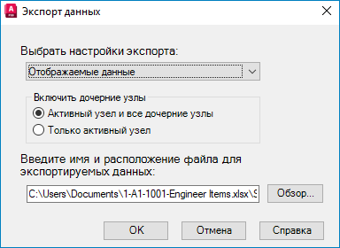

Нажмите кнопку «Экспорт».
В диалоговом окне «Экспорт данных» в списке «Выбор параметров экспорта» выберите «Отображаемые данные» или пользовательские настройки.
Прим.:
Для пользовательского вида или вида области можно выбрать только «Отображаемые данные».
В поле «Включить дочерние узлы» сделайте выбор: включить активный узел и все дочерние узлы или только активный узел.
В поле "Введите имя и расположение файла для экспортируемых данных" выполните одно из нижеперечисленных действий.
Чтобы использовать путь к файлу и имя файла по умолчанию, нажмите кнопку "ОК" и перейдите к шагу 9.
Чтобы выбрать другой путь к файлу или имя файла, нажмите кнопку "Обзор".
В диалоговом окне "Экспорт в" выполните следующие действия.
Перейдите к папке, в которой необходимо сохранить файлы экспорта, и выберите ее.
В поле «Имя файла» введите имя файла или используйте имя файла, отображаемое по умолчанию.
В поле «Тип файла» выберите формат для файлов экспорта: XLSX (по умолчанию) или CSV.
Нажмите кнопку «Сохранить».
В диалоговом окне «Экспорт данных» нажмите кнопку «ОК».
