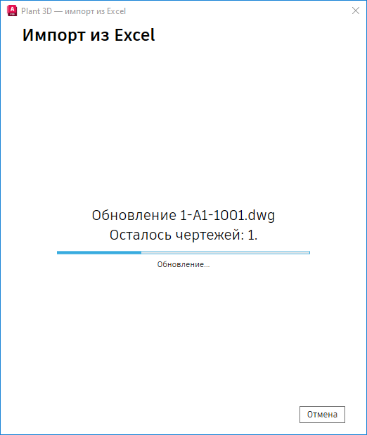

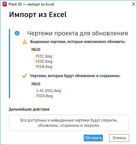

При использовании Диспетчера данных для импорта данных из Excel и принятии всех изменений, которые влияют на несколько чертежей, отображается диалоговое окно «Импорт из Excel».
В диалоговом окне «Импорт из Excel» отображается ход выполнения импорта и сведения о том, выданы ли некоторые затронутые чертежи или же их невозможно обновить. Нажмите кнопку «Обновить», чтобы выдать все затрагиваемые чертежи, импортировать данные из Excel в Диспетчер данных и обновить затрагиваемые чертежи.
Прим.: Ход выполнения импорта отображается только в том случае, если обновление затрагивает несколько чертежей.

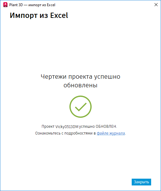

После завершения импорта можно открыть файл журнала для просмотра сведений об обновлении.

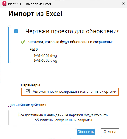

Для совместных проектов и проектов Vault в диалоговом окне «Импорт из Excel» теперь доступна функция автоматического возврата измененных чертежей в совместные проекты по завершении процесса импорта.
При выборе параметра «Автоматически возвращать измененные чертежи» система автоматически возвращает все затронутые чертежи по завершении импорта. Это устраняет необходимость в возврате файлов вручную после завершения импорта.
Если этот параметр не выбран, необходимо вернуть затронутые чертежи вручную.
