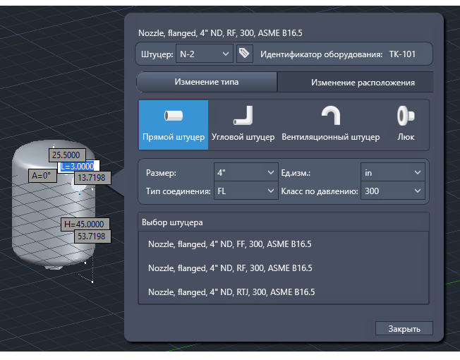

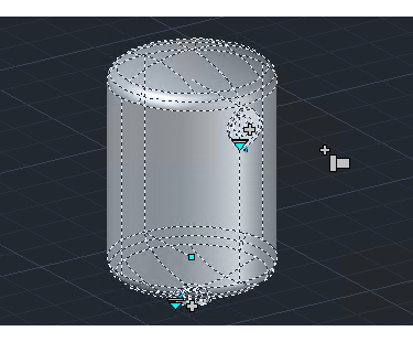

После создания или изменения оборудования можно выбрать оборудование в модели и использовать ручку «Добавить штуцер» для добавления штуцера ().

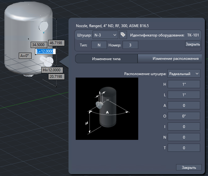

На готовом оборудовании, а также преобразованных 3D-телах можно добавлять штуцера и указывать их типы, свойства, расположение, направление и размеры.
Редактирование штуцеров
Для доступа к расширенным параметрам можно использовать ручку «Редактировать штуцер». Эти параметры позволяют более точно редактировать существующий штуцер.

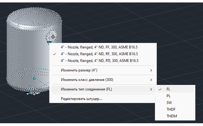

Используйте всплывающее меню для доступа к различным параметрам изменения отдельных штуцеров.
  • Изменить размер: выбор другого размера для штуцера.
  • Изменить класс давления: выбор другого класса давления.
  • Изменить тип соединения: выбор другого типа соединения.
  • Редактировать штуцер: открытие диалогового окна «Редактировать штуцер» для внесения подробных изменений.

  • Штуцера являются подобъектами. Удерживайте нажатой клавишу CTRL, чтобы выбрать их по отдельности. Нажмите CTRL+DEL для удаления выбранного штуцера.
