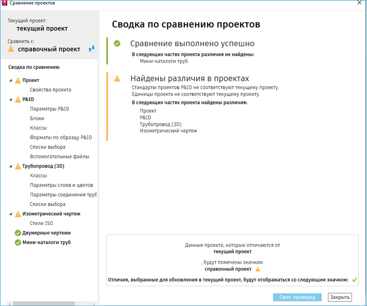

Краткий обзор различий
Сводные данные по сравниваемым проектам отображаются на панели слева в диалоговом окне «Сравнение проектов».
Зеленый значок указывает на то, что соответствующие части проекта одинаковы, а желтый значок отображается, если имеются различия. Нажмите , чтобы переключить проекты для сравнения.

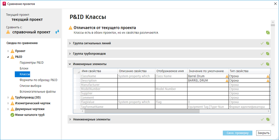

Подробные сведения о различиях
Вы можете просмотреть различия между параметрами проекта. Совпадающая информация отображается серым цветом. Различия между проектами отображаются в виде черного текста с желтым значком предупреждения.
Параметры проекта можно просмотреть в виде таблицы или в виде двух столбцов. Вид таблицы подходит для просмотра классов и типов соединений.
Вид двух столбцов позволяет просматривать сведения о параметрах по группам, и также изучать подробности.

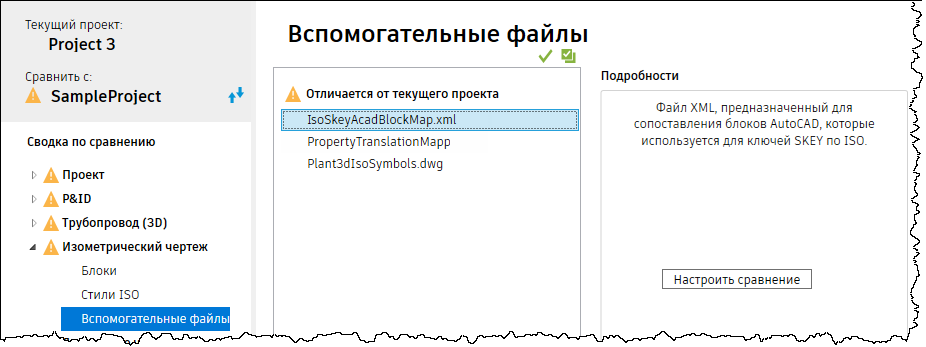

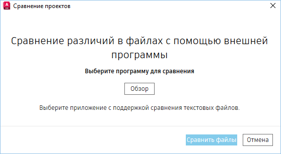

Некоторые настройки сохраняются в файлах, например XML или TXT. Подробные различия таких файлов можно просматривать с помощью приложения для сравнения текстов.
Для сравнения файлов необходимо указать какой-либо имеющийся инструмент сравнения текстовых файлов для Windows. С помощью приложения можно быстро просмотреть различия и принять решение о том, следует ли синхронизировать этот файл.

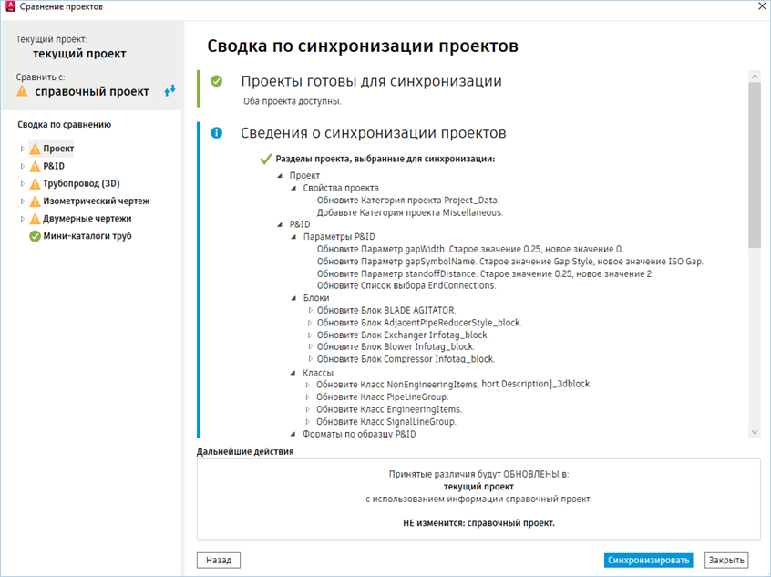

Проверка и подготовка к синхронизации
Для синхронизации можно отметить все () различия между проектами или выбрать отдельные () различия. Отмечая нужные элементы для синхронизации, вы не запускаете саму синхронизацию. Чтобы исключить элементы из синхронизации, нажмите .
При нажатии кнопки «Синх. проверку» отображается сводка выбранных изменений. Кроме того, можно вернуться к предыдущей странице и внести необходимые изменения до начала синхронизации.

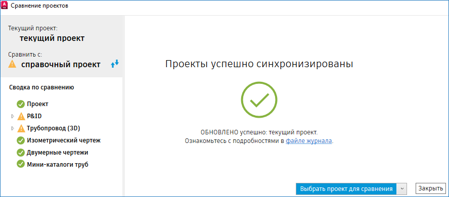

При нажатии кнопки «Синхронизировать» функция «Сравнение проектов» запустит процесс обработки и переноса выбранных различий из эталонного проекта в ваш текущий проект. По завершении синхронизации будет создан файл журнала.
Можно выбрать любой узел, чтобы просмотреть различия в настройках и выполнить сравнение еще раз. Кроме того, можно сравнить текущий проект с другим проектом.

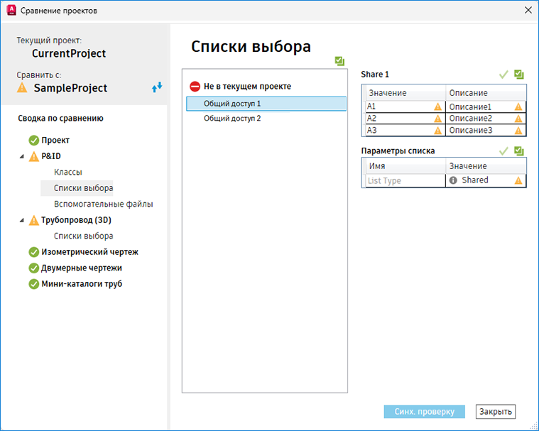

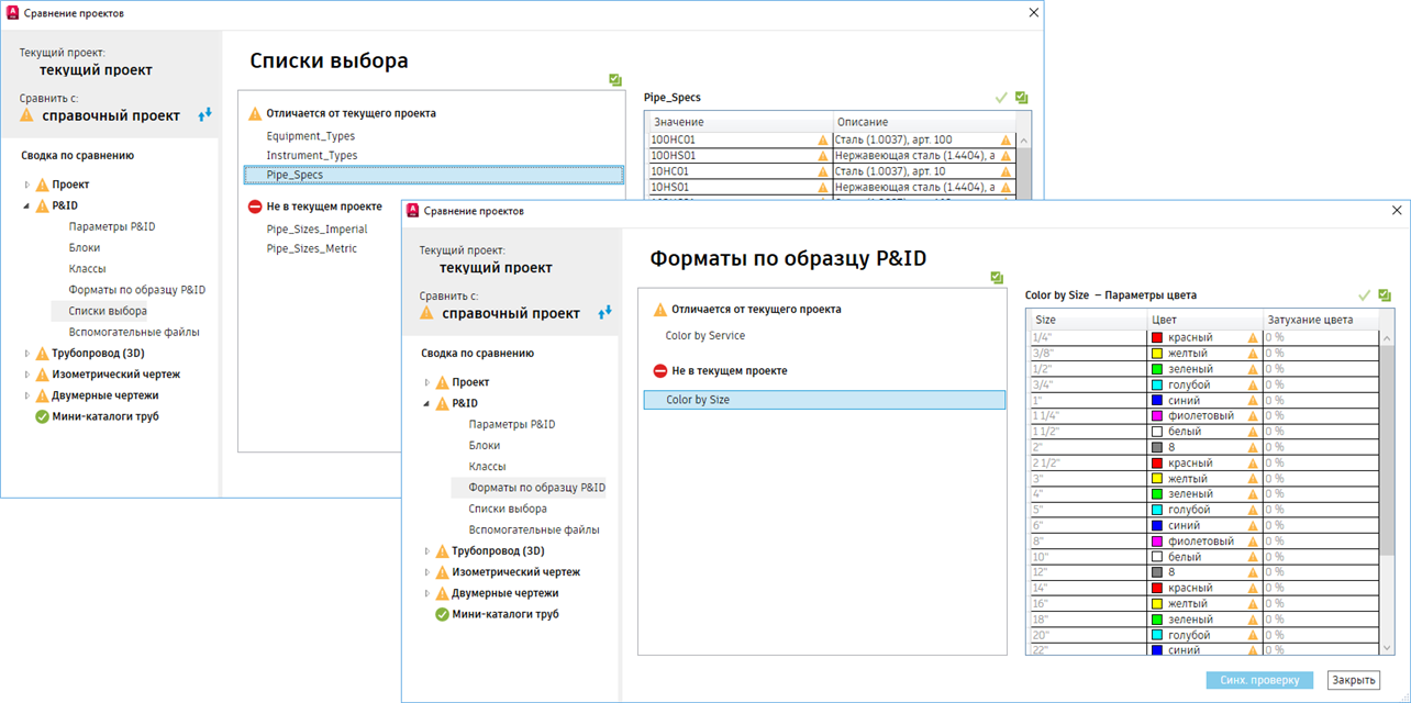

Сравнение проектов для списков выбора
Различия в общих списках выбора можно синхронизировать с помощью функции «Сравнение проектов».
Состояние каждого списка выбора указано в таблице «Параметры списка» в диалоговом окне «Сравнение проектов». Благодаря этому удобно просматривать, утверждать и синхронизировать изменения базового проекта с текущим.
