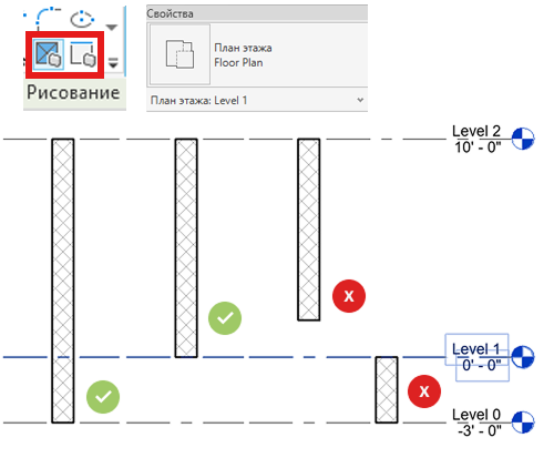

Прим.:
  1. Можно выбрать только те стены, которые разрезает связанный уровень текущего вида в плане.
  2. Витраж, эллиптическую, торцевую или контекстную стену и линию границы помещения нельзя выбрать в качестве цели для создания стен.
  3. Эти инструменты можно использовать для связанных моделей.
