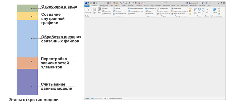

Этапы открытия модели
При открытии модели Revit перед отображением первого вида выполняется несколько этапов обработки данных.
Обычно при открытии модели происходит следующее:
Время, затрачиваемое на каждый этап, зависит от структуры модели, связанного содержимого, настроек видимости и общей сложности проекта. Распределение времени по этим этапам позволяет оценить явные закономерности скорости загрузки. Инкрементное открытие модели имеет наибольшее преимущество в ситуации, когда при открытии большая часть времени уходит на чтение и обработку данных модели.
