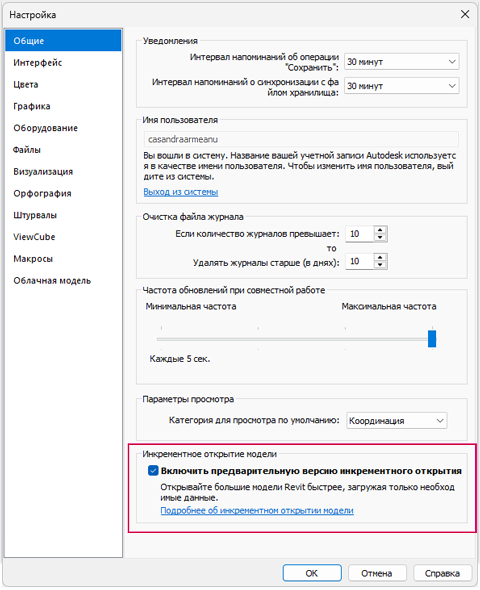

В настоящее время доступна предварительная версия функции инкрементного открытия модели, и ее можно включить в параметрах приложения Revit.
Включение инкрементного открытия модели в настройках на главной странице Revit
- Запустите приложение Revit.
- Выберите «Файл»
«Параметры»
вкладку «Общие».
- Найдите пункт «Инкрементное открытие модели» и установите флажок, чтобы включить эту функцию.
- Ознакомьтесь с Условиями и положениями предварительной версии Autodesk.
- Щелкните «Принять».
Инкрементное открытие модели по умолчанию отключено. После включения эта функция остается активной в течение текущего сеанса Revit.
Важные замечания
- Инкрементное открытие модели — это настройка на уровне приложения, которую нельзя включить или отключить, пока открыты модели.
- Если инкрементное открытие модели активировано, то оно будет использоваться при обработке моделей, которые были открыты с главной страницы Revit, двойным щелчком по файлу RVT или с помощью перетаскивания в Revit.
