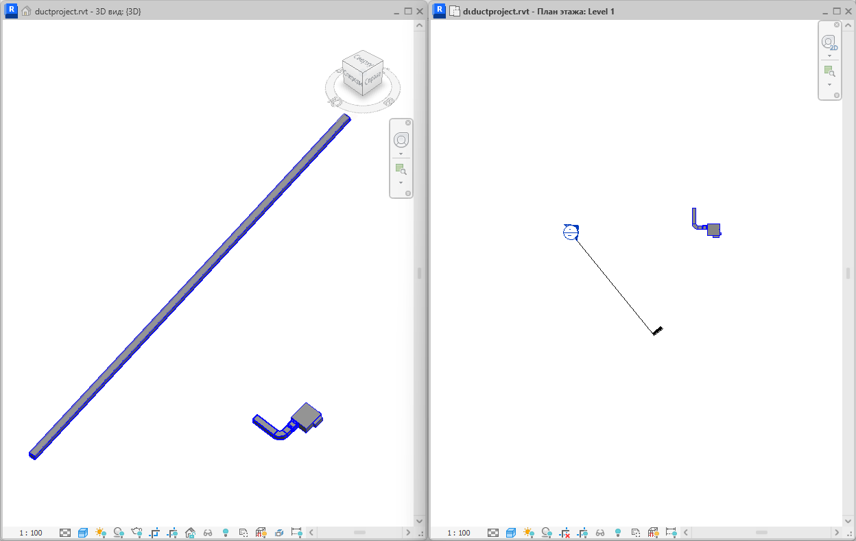

В следующем примере проекта требуется добавить воздуховоды для соединения сегментов на уровне 1 с воздуховодом на уровне 2.
На разрезе видно, что воздуховод на уровне 2 выровнен над воздуховодом на уровне 1. С помощью инструмента "Воздуховод" можно нарисовать вертикальный стояк от воздуховода на камере переменного объема на уровне 1 к существующему воздуховоду на уровне 2.
Воздуховод добавляется от соединителя на воздуховоде камеры переменного объема на уровне 1 до горизонтального воздуховода на уровне 2.
На связанном 3D виде показано собственно создание воздуховода. Получившийся воздуховод нарисован в виде вертикального сегмента и горизонтального сегмента для соединения с воздуховодом на уровне 2. Горизонтальный сегмент проходит перпендикулярно плоскости разреза.
