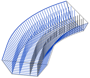

  1. Выберите один или несколько наборов арматурных стержней для распределения формы по траектории.
  2. Перейдите на вкладку «Изменить» | «Несущая арматура» панель «Определение» и выберите (Изменить стержень).

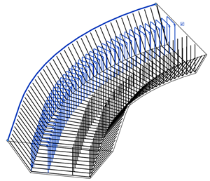

    Прим.: При нажатии кнопки «Изменить стержень» отображается только один стержень из каждого выбранного набора. Если активным видом является разрез, отображается первый стержень из набора, видимый на данном разрезе. Если активным видом является 3D-вид, отображается первый стержень в наборе.

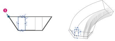

  3. Выберите стержень и измените размеры, форму арматурного стержня или положение относительно траектории распределения (1).
  4. Нажмите кнопку «Готово» для обновления набора.
