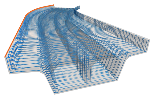

Распределение формы арматурных стержней по 3D-траектории позволяет моделировать поперечное армирование вдоль сложных бетонных элементов с двойной кривизной, используя арматурные стержни произвольной формы.
Стержни плоские по форме и распределены вдоль выбранных ребер бетонных элементов.
Геометрия стержня определяется формой арматурного стержня; можно задать точные размеры в разрезе. Геометрию стержня можно изменить в любое время на видах разрезов или других важных видах для одного или нескольких выбранных наборов.
Геометрия стержней автоматически подгоняется под форму арматурных стержней, если в инструкциях для мастерской указано значение «Изгиб», таким образом сообщается форма и соответствующие длины сегментов. Можно по-прежнему создавать эскизную геометрию, которая в настоящее время не поддерживается, но стержни будут отображаться только с общей длиной. См. раздел Сопоставление арматуры произвольной формы.
При изменении размера бетонной основы можно ограничить сегменты или концы стержня ребрами бетонного элемента. Размеры набора будут скорректированы соответствующим образом.
