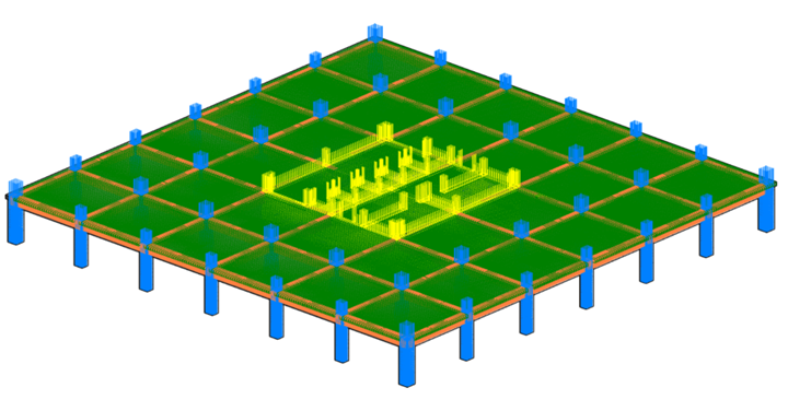

Такой организации можно добиться, отредактировав встроенный параметр «Раздел», который есть у всех элементов армирования и задан в качестве критерия разделения по умолчанию для автоматически создаваемых шаблонов нумерации арматуры.
На следующем рисунке приведено визуальное представление 9 разделов в основной модели, где на каждом уровне имеются 3 отдельных раздела. Арматурные стержни, присвоенные определенному разделу, отображаются одним цветом. Арматуру можно разделить и сгруппировать на основе того, когда и где она потребуется.
Любой экземпляр арматурного стержня, набора арматурных стержней или арматурной сетки в модели можно присвоить только одному разделу. Это позволяет поддерживать порядок нумерации и соответствие нумерации в пределах раздела для спецификаций и марок.
