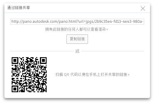

  2. 在工具栏中,单击“共享”按钮 ,然后选择“通过链接共享”,以生成图像的 URL。
    在 URL 生成之后,一个 QR 代码将显示在对话框的左下角处。
  3. 要在手机上查看立体全景渲染,请执行以下操作之一:
    • 通过使用您手机上的 QR 代码扫描应用程序扫描该 QR 代码,来打开 URL。
    • 将生成的 URL 发送到您的手机上。
