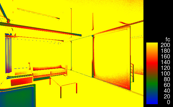

查看照度渲染
- 在“我的渲染”中,单击某个照度渲染缩略图。
- 亮度单位(包括表示入射勒克斯数量的图例)以伪彩色显示。缩放显示为对数,范围从 0 到场景中所检测到的最大照度。可用控件取决于提供渲染的原始应用程序(例如,Autodesk Revit)。
