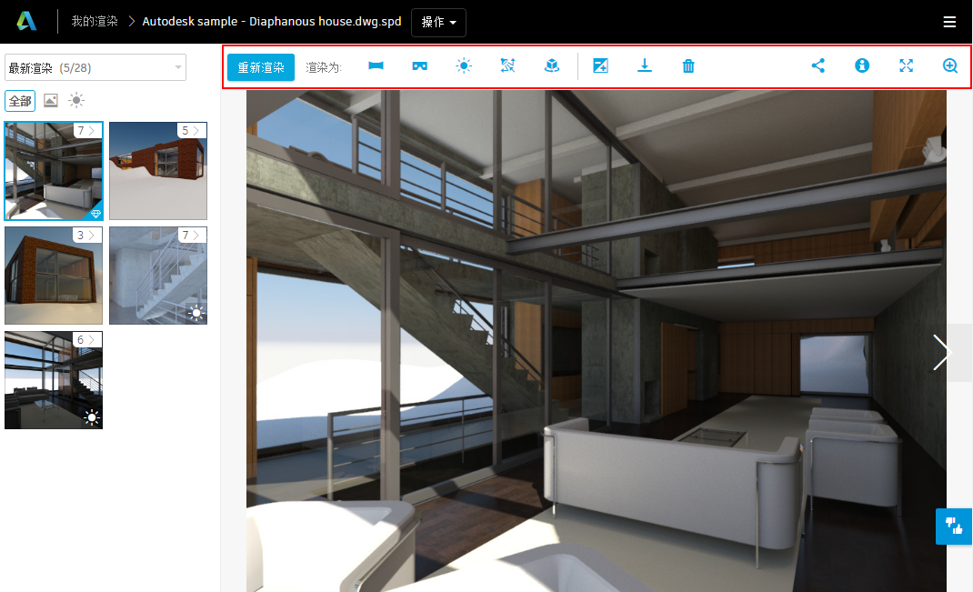

除了导航之外,对图像可以执行的大部分任务可以从图像查看器上方的工具栏中进行。
通过单击缩略图或使用图像查看器中显示的左右箭头按钮,可对图像进行导航。
显示图像详细信息

下载单个渲染:
  1. 在“我的渲染”中,打开项目。
  2. 选择一个图像。
  3. 在工具栏中,单击“下载”按钮
  4. 选择适当的下载选项;这会有所不同,具体取决于要下载的渲染类型。

删除单个图像:
  1. 在“我的渲染”中,打开项目。
  2. 选择一个图像。
  3. 在工具栏中,单击“删除”按钮
  4. 选择适当的“删除”选项;这会有所不同,具体取决于要删除的渲染类型。

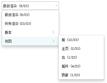

基于类型过滤渲染
切换视图类型
使用“渲染”下拉列表,可切换不同类型的视图:
