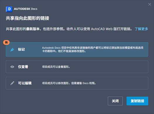

Forma Data Management 中保存的图形可以使用可以编辑权限共享,该权限允许收件人根据其在 Forma Data Management 中的权限直接对图形本身进行更改。
替换文本
共享具有“可以编辑”权限的格式数据管理图形的步骤
  1. 打开图形后,单击绘图区域右上方的“共享”。
  2. 在“共享”对话框中,选择“可以编辑”。
  3. 单击“复制链接”。
  4. 将链接发送给协作者。具有 Forma Data Management 权限的任何人都可以打开链接并编辑图形。
