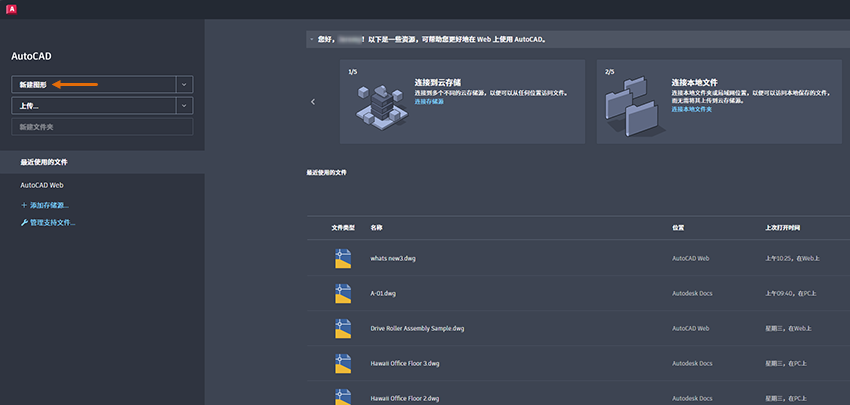

首先,在 Windows 或 Mac 上,使用 Google Chrome、Mozilla Firefox 或 Microsoft Edge(基于 Chromium)转到 web.autocad.com。使用 Autodesk 帐户登录,或创建一个帐户(如果尚没有帐户)。
登录后,您将看到主页(也称为“文件管理器”)。单击“新建图形”以开始绘制新图形。
alt
为图形指定一个名称,并选择是要使用“公制”还是“英制”图形样板,然后单击“打开”以启动 AutoCAD Web 应用程序。

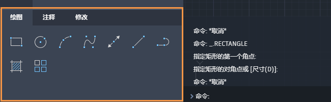

命令选项板
在屏幕的左下角,您将看到最常用 AutoCAD 工具列表,或在 AutoCAD 领域中所谓的“命令”。这些工具会按“绘制”、“注释”和“修改”编组排序。

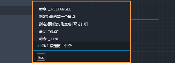

命令行
AutoCAD 的核心是命令行,它固定在绘图区域的左下方。在此处,您会看到提示、选项和消息。
alt

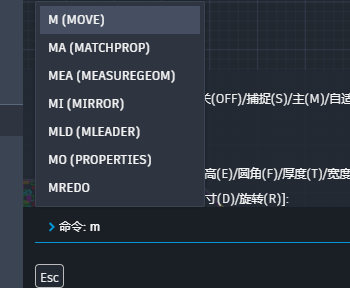

可以直接在命令行中输入命令,而不是在命令选项板中单击它们。许多长期使用 AutoCAD 的用户喜欢使用此方法。请注意,无需在命令行中单击即可输入命令。如果只是开始键入,则键入的字符将显示在此处。
另请注意,开始键入命令时,它会自动完成。因此,如果开始键入 LINE 命令,则只需键入“L”,然后按 Enter。
当提供了多个可能的命令时(如下例所示),可以通过单击或使用箭头键并按 Enter 键或空格键来进行选择。

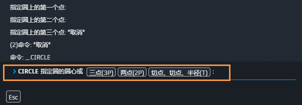

命令提示
当命令处于活动状态时,命令提示会告诉您下一步要执行什么操作。或者,如果有多个选项,可以通过在提示中单击所需选项来选择这些选项。
