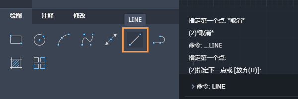

直线
直线是 AutoCAD 图形中最基本和最常用的对象。要绘制直线,请单击“直线”工具。
alt
或者,可以在命令行中键入“LINE”或仅键入“L”,然后按 Enter 键或空格键。
请注意,命令行中的提示显示“指定第一个点:”

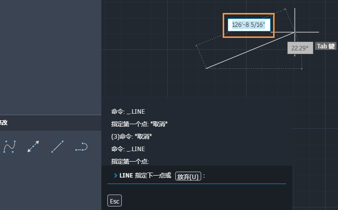

要指定直线的起点,可以在绘图区域中单击;要指定其他点,可以在绘图区域中继续单击。或者,要指定精确长度的直线,可以使用“动态输入”来指定直线的长度。下图亮显了“动态输入”字段。
alt
在指定直线的起点后,光标处会显示文字输入。这称为“动态输入”。
将光标指向所需方向、键入直线的距离,然后按 Enter 键。也可以按键盘上的 Tab 键,以在直线的长度和角度之间切换。
指定了下一个点后,LINE 命令将自已自动重复,不断提示您输入其他的点。按 Enter 键、空格键或 Esc 键结束序列。
