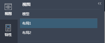

当图形已准备好输出时,请转到“视图”选项卡,然后从“模型”视图切换到其中一个布局。图纸空间视图标有“Layout1”和“Layout2”。
alt
如果转到其中一个布局,您会在图纸中心处看到一个矩形对象。这称为“布局视口”。
