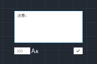

启动 MTEXT 命令后,系统会提示您使用两次对角单击来创建一个“文本框”。文本框的精确尺寸不是很重要。创建文字后,可以通过单击文字对象,然后使用蓝色夹点更改区域,来修改框的大小。
alt
在文字字段中输入文字,然后选择文字高度。文字高度与图形中的单位一致,这意味着如果将高度设置为“100”,则图形中的文字高度将为 100 个单位。
alt
要在完成输入文字后退出文字编辑器,请单击文字外的任意位置,或单击复选标记。

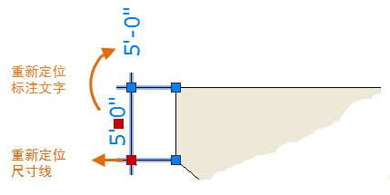

修改标注
对于标注的简单调整,使用夹点是最快的方法。
在此样例中,选择标注以显示其夹点。接下来,单击标注文字上的夹点并将其拖动到新位置,或者单击尺寸线端点上的一个夹点,然后拖动尺寸线。
alt
提示:如果更改比这更复杂,则删除后再重新创建标注可能会更快。
