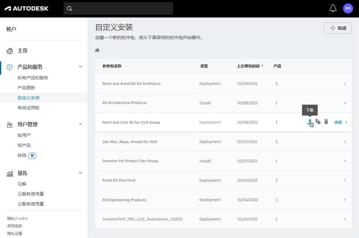

查看软件包
访问“自定义安装”时,将显示软件包库。软件包按名称、类型(安装程序或展开)、上次保存日期和产品数量列出。默认情况下,库视图按上次保存日期排序,但可以通过单击任意列标题来按其进行排序。再次单击标题可反转升序或降序。将光标悬停在软件包行上时,将显示快速操作按钮的标签。单击右上角的“新建”,以创建新软件包。
下载软件包
将软件包下载为小型可执行文件,可以使用它来创建安装程序或展开映像。
  1. 将光标悬停在要下载的软件包上。
  2. 单击 ,以将展开创建可执行文件下载到“下载”文件夹或浏览器设置中指定的文件夹。此文件约为 10 MB。它包括展开配置和创建展开的可执行文件。
  3. 下载完成后,双击可执行文件。这将创建展开映像,或更新相同展开映像路径中的现有映像。完成创建展开后,可以关闭展开工具,也可以在展开文件夹中查看展开。
