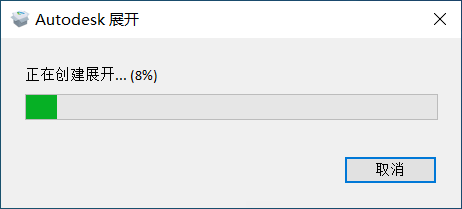

  13. 当下载准备就绪时,双击下载的文件即可创建展开映像。完成后,可以关闭展开工具,也可以在展开文件夹中查看展开。

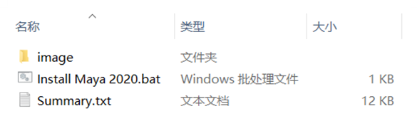

在展开文件夹中,Install <展开名称>.bat 文件(如下所示)显示了安装产品需要使用的命令行参数。可以手动运行批处理文件以在工作站上安装产品。它也是用于创建 Configuration Manager 安装脚本的好资源。虽然脚本使用配置文件的完整路径,但也可以使用相对路径。 此外,还有一个“Summary.txt”文件,该文件会提供有关展开中所包含的每一个应用程序安装程序的详细信息,例如安装程序名称、内部版本号和产品代码。
