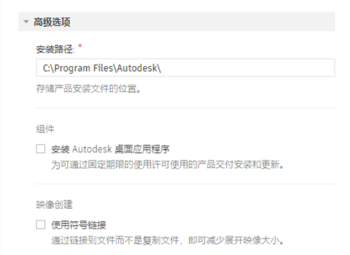

从 Autodesk Account 配置展开软件包时,可以使用高级选项将软件包安装在默认路径以外的位置、安装 Autodesk 桌面应用程序或使用符号链接。以下是 Autodesk Account 中的“高级选项”窗口:
指定自定义安装路径
安装路径是软件包安装后大多数应用程序文件所在的位置。根据 Windows 标准,除了这些类型的文件,用户文件或共享文件存储在其他文件夹中。默认 Windows 位置为:C:\Program Files\Autodesk
要指定默认路径以外的路径,请在“安装路径”下输入新的文件夹位置。
注: 此字段为必填字段。 此路径必须为有效的 Windows 文件夹路径。
安装 Autodesk 桌面应用程序
Autodesk 桌面应用程序随基于 Windows 的 Autodesk 产品(2017 版本及更高版本)一起安装,向订购客户提供产品更新、新版本和安全修补程序。默认情况下,不会为展开选择用于安装 Autodesk 桌面应用程序的选项,但可以通过选中复选框来添加它。
注: Autodesk 桌面应用程序的安装会自动包含在安装包中,对此没有其他选项。
使用符号链接
通过使用符号链接消除安装程序中的重复文件,可以减小多产品展开或安装的大小。
  • 对于单个设备的安装包,此选项默认处于选中状态;如果选择不使用符号链接,可以取消选中相应复选框。
