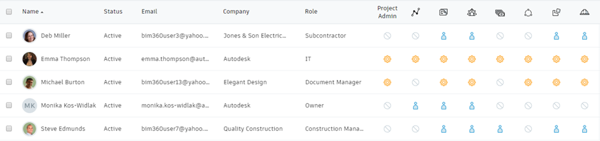

将项目管理员添加到现有项目的步骤
对于现有项目,可以更改现有成员的访问级别,以使其成为项目管理员。
  1. 在 Account Admin 中,单击“项目”选项卡。
  2. 从列表中选择项目。
  3. 单击“成员”选项卡。
  4. 对于现有成员,可以通过单击成员姓名旁边的 Project Admin 列来授予项目管理权限。授予项目管理权限将自动使该人员成为他们有权访问的每个下一代模块的管理员。
