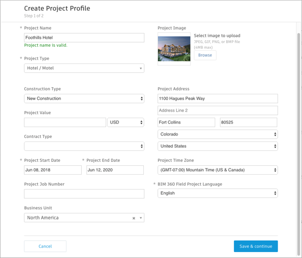

  1. 在 Account Admin 模块中,单击“项目”选项卡。
  2. 单击“添加”。
  3. 在“创建项目资料”对话框中,指定项目名称并输入项目信息。 必填字段标有星号 (*)。 某些字段(如开始日期和结束日期)用于公司报告和分析,以确保所有团队成员都可以在不同工作流中访问一致的项目信息。
  4. 从 BIM 360 Field“项目语言”下拉列表中选择一种语言。
  5. 单击“保存并继续”以创建项目,并显示“激活服务”页面。

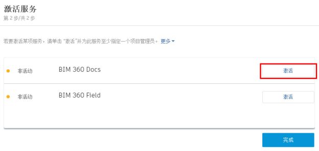

激活服务的步骤
  1. 在“激活服务”页面上,单击要激活的每个 BIM 360 服务旁边的“激活”。服务列表取决于所购买的模块。
    重要: 在创建项目资料后,您可以激活 BIM 360 服务。请注意,您必须先激活 Document Management,然后才能激活其他下一代服务
  2. 激活 Document Management 时,可以选择从现有项目中复制文件夹结构,以帮助组织项目文档。从“复制项目设置”下拉列表中选择一个项目。
  3. 注: 激活 BIM 360 Glue 或 Field 时,可以在经典模块和下一代模块之间进行选择。有关详细信息,请参见关于 Autodesk BIM 360
  4. 对于每个激活的服务,添加至少一个项目管理员。输入其名称或电子邮件地址和公司名称。
    注: 添加项目管理员非常重要,因为他们能够为项目激活更多服务、指定成员的角色和公司以及管理访问和权限。
    注: 作为项目管理员添加的新成员会收到加入帐户和项目的邀请。也可以添加现有帐户成员。通过输入名称或电子邮件搜索目录,然后单击“保存”。
  5. 在激活经典 BIM 360 Field 时,您可以从使用 Field Management 的现有项目中复制项目设置(如核对表模板和问题类型)。从“复制项目设置”下拉列表中选择一个项目,并选择是否也要复制项目的公司和位置。
  6. 单击“完成”。
