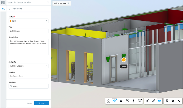

直接从 Design Collaboration 模块中创建问题。
限制: 在 Design Collaboration 中,问题仅适用于二维图纸和三维视图。
可以在团队的 WIP 内容、共享的资料包和使用的资料包上创建问题。若要创建问题:
- 打开二维图纸或三维视图。
- 在左侧的工具栏中,单击“问题”图标
- 在“内容浏览器”中的“问题”面板底部单击“创建问题”。
- 在图纸或视图上单击某个位置即可放置问题图钉。如果需要,单击并拖动图钉以调整其位置。
- 指定问题状态并输入标题。
提示: 在创建问题时,可以在保存问题之前将该问题的状态设置为“草稿”。准备好指定时,将其设置为“待解决”。
- 也可以选择添加说明,然后指定被分配者、位置和截止日期。
提示: 可以按用户、角色或公司进行分配。被分配者将收到电子邮件通知和该问题的链接。
- 单击“创建”。
注: 只有问题创建者或项目管理员可以在“草图”模式下查看问题或关闭问题。
