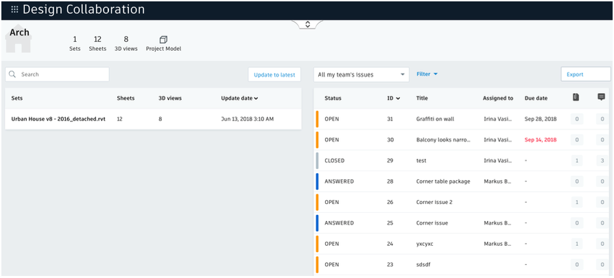

关于问题
使用 Design Collaboration 以在您团队的文档和资料包中查看或创建问题。
限制: 在 Design Collaboration 中,问题仅适用于二维图纸和三维视图。
问题由团队使用以识别项目文档问题所在以及需改进的方面,并对此进行沟通。在 Design Collaboration 模块中,可以查看在 Document Management 模块中创建问题,或者可以直接在 Design Collaboration 中创建问题。反之亦然,在 Design Collaboration 中创建的问题可在 Document Management 中显示。回想一下,问题与文档的单个版本相关联。因此,在 Design Collaboration 中,仅 Document Management 中与当前模型有关的问题可见。请参见 Document Management 帮助,以了解有关 Document Management 中问题的详细信息。
Design Collaboration 中的问题可与 WIP 文档或资料包关联。请参见“使用问题的步骤”主题,以了解有关如何按类型过滤问题的详细信息。
当从 Design Collaboration 模块中的“团队空间”访问问题时,可以直接在查看器中访问问题位置。此外,“内容浏览器”可指示所有与问题有关的文档或视图。这可帮助您快速识别所有与文档或视图有关的问题。请参见“使用问题的步骤”主题以了解详细信息。
问题对于您团队的可见性取决于文档的共享状态和问题的创建者。请参见帮助的“公开与不公开”部分以了解详细信息。
