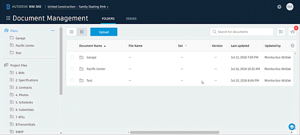

添加标题栏
  1. 在 Document Management 中,单击“文件夹”选项卡。
  2. 在文件夹树中,将光标悬停在一个文件夹上,然后单击 “标题栏”。
  3. 单击“添加”。
  4. 选择文件夹中要用于生成标题栏模板的文档,然后单击“打开”。

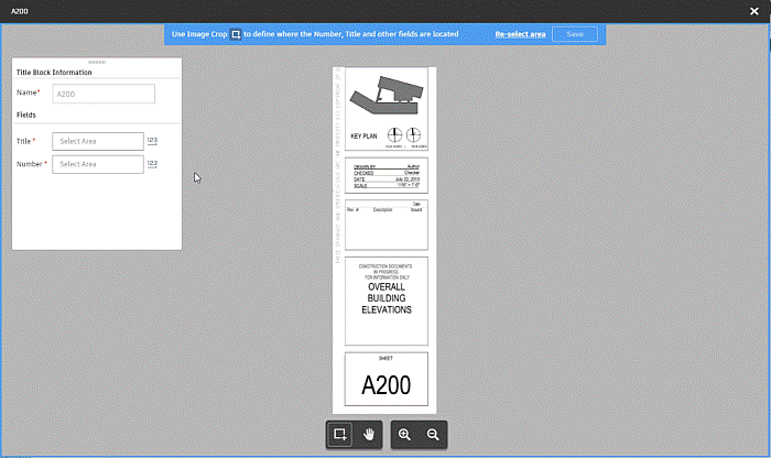

  5. 使用图像裁剪工具 ,以选择文档上的标题栏区域。
    提示: 使用“缩放”、“平移”和“全屏显示”工具以导航文档(如必要)。
  6. 单击“下一步”。
  7. 输入新标题栏的名称。
  8. 将光标置于“编号”字段中,再次使用图像裁剪工具以指定编号在文档中的位置。
    提示: 如有必要,请使用“编号”字段右侧的切换开关来更改文字的方向。
  9. 为“标题”字段重复此操作。
  10. 如果您要从标题栏中提取其他字段,请单击“选择更多属性”,然后从下拉列表中选择该属性并重复步骤 8。
  11. 单击“保存”。

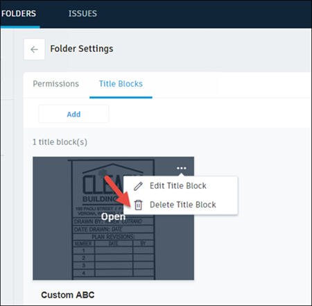

删除标题栏
  2. 在文件夹树中,选择一个文件夹。
  3. 依次单击 选定文件夹旁边的标题栏。
  4. 将光标悬停在要删除的标题栏的右上角,然后依次单击 “删除标题栏”。
  5. 当系统提示您确认选择时,请单击“删除”。
