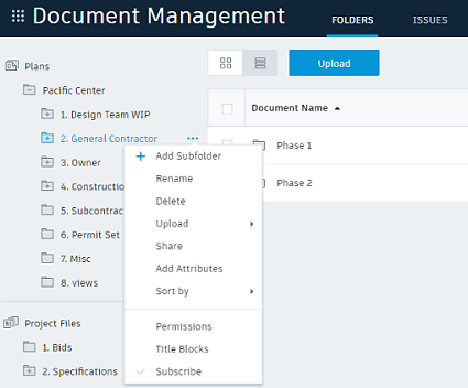

添加文件夹
  1. 在文件夹树中,在文件夹上单击鼠标右键 “添加子文件夹”。新文件夹将出现在父文件夹中。
  2. 输入名称,然后按 Enter 键。

排序文件夹
  1. 在文件夹树中,在文件夹上单击鼠标右键 “排序依据”。
  2. 从“名称 A-Z”、“名称 Z-A”或“日期”中选择一项。

共享文件夹
可以共享文件夹。收件人必须具有查看权限才能查看文件夹及其内容。
  1. 在文件夹树中,在文件夹上单击鼠标右键 “共享”。
  2. 输入成员名称或电子邮件。可以选择添加注释。
  3. 单击“发送”。 收件人将收到一封电子邮件,其中包含指向文件夹的链接。
订阅文件夹
您可以订阅文件夹和子文件夹,以便在添加文件时收到通知。 这包括在订购后添加的任何文件或子文件夹。
  1. 在文件夹树中,在文件夹上单击鼠标右键 “订阅”。
  2. 选择是订阅文件夹,还是订阅文件夹及所有子文件夹。
  3. 单击“订阅”。
