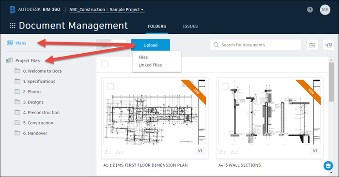

可根据需求使用“平面图”和“项目文件”文件夹来上载和组织您的文档和模型。了解两个文件夹之间的不同之处。
为 BIM 360 中的每个项目创建了两个父文件夹,即“平面图”和“项目文件”文件夹:
下表中包含有关“平面图”和“项目文件”文件夹和子文件夹中不同可用功能的信息。
