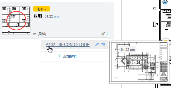

添加附件
您可以将 PDF 附加到“平面区域”中的标记。
注: 您仅可以附加已上传到 BIM 360 Docs 项目的 PDF。
  1. 在左侧,单击 以打开“标记”面板。
  2. 将光标悬停在列表中的标记,然后单击 “添加附件”。
  3. 浏览到所需文件夹,选择文件,然后单击“打开”。附件图标会按如下所示更新,指示附件的数量。
    若要添加其他附件,请单击别针图标 > 添加附件。
打开附件
  2. 将光标悬停在标记上方,然后单击别针图标(附件数量)下拉列表 > 文件名。
    在查看附加/超链接的图形后,单击“返回”以导航回原始图形。
重命名附件
  2. 将光标悬停在标记上方,然后单击别针图标下拉列表 > 文件名。
  3. 单击“重命名”,然后输入更改内容。
删除附件
您可以删除附加的文件/超链接。请注意,您不能撤消删除操作。
  3. 单击“删除”。
