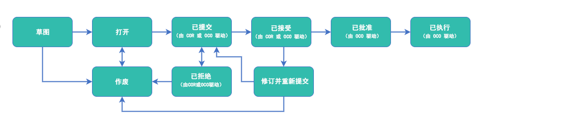

PCO 状态
以下是典型的 PCO 状态流:
待定变更单具有以下预算状态:
- 草稿:待定变更单处于创建状态期间。
- 打开:“打开”状态的 PCO 会正式进入系统。其所有成本条目也处于“打开”状态。您现在可以生成 RFQ、COR、OCO 或 SCO。
- 已提交:提交变更单以待审批后,即会激活此状态。成本条目无法再增加或减少。
- 已接受:业主已接受 RCO 中的预算变更。
- 修订并重新提交:一方尚未接受变更单并请求修订。检查所需内容并提交修订的变更单。
- 已批准:业主已批准业主变更单中的预算变更。
- 已执行:所有相关方均已签字同意预算变更单。
- 已拒绝:业主未接受。您可以修改并重新提交。
- 作废:仅当 PCO 及其成本条目未与任何 COR/OCO/RFQ/SCO 关联,且未从其成本条目生成合同时,PCO 才可以作废。

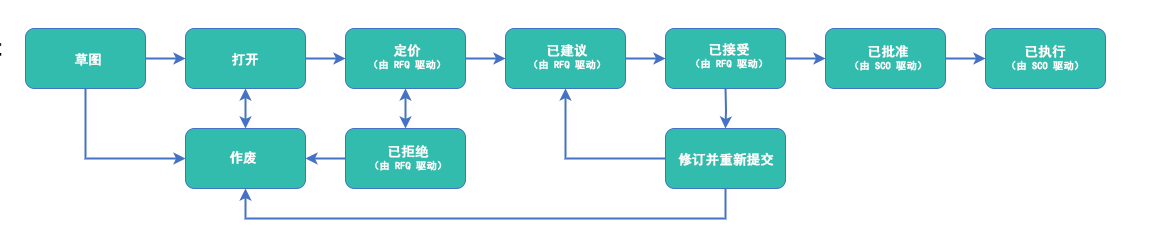

以下是典型的成本 PCO 状态流:
待定变更单具有以下成本状态:
- 草稿:待定变更单处于创建状态期间。
- 打开:“打开”状态的 PCO 会正式进入系统。其所有成本条目也处于“打开”状态。现在,您可以根据范围生成 RFQ、COR、OCO 或 SCO。
- 定价:已就建议的价格达成共识,以进行成本变更。成本条目无法再增加或减少。
- 建议:成本条目无法再附加到待定变更单。
- 已接受:已接受成本更改。
- 已批准:成本变更已获得批准。
- 已执行:所有相关方均已签字同意成本变更。
- 已拒绝:您可以修改并重新提交。
若要了解有关 PCO 的详细信息,请参见潜在变更单一文。

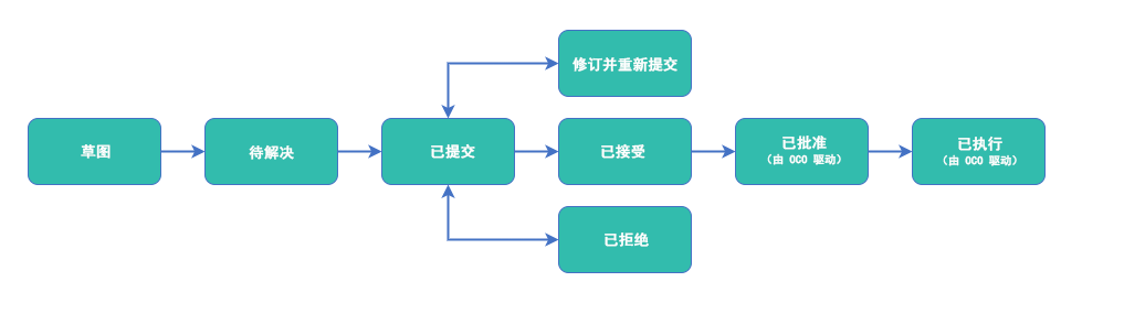

COR 状态
典型的 RCO 状态工作流:
变更单请求具有以下状态:
- 草稿:COR 处于创建状态期间。
- 打开:“打开”状态的 COR 会正式进入系统。可以生成变更单请求文档。
- 审阅中:触发活动的批准工作流。
- 已提交:提交变更单以待审批后,即会激活此状态。无法添加或删除成本条目。无法附加 PCO。
- 已接受:业主已接受变更单。您可以生成 OCO 或 SCO。
- 已批准:业主已批准包含此 COR 的 OCO。
- 已执行:所有相关方均已签字认可包含此 COR 的 OCO。
- 已拒绝:业主未接受此 COR。您可以修订和重新提交此 COR。
若要了解有关 COR 的详细信息,请参见 COR、OCO 和 SCO 一文。

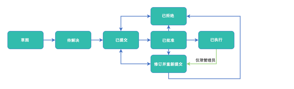

业主变更单状态
典型的 OCO 状态工作流:
业主变更单具有以下状态:
- 草稿:OCO 处于创建状态期间。
- 打开:“打开”状态的 OCO 会正式进入系统。您现在可以生成 OCO 文档。
- 审阅中:触发活动的审批流程。
- 已提交:提交变更单以待审批后,即会激活此状态。无法添加或删除成本条目。无法附加待定变更单和变更单请求。
- 修订并重新提交:一方尚未接受变更单并请求修订。检查所需内容并提交修订的变更单。当变更单已执行时,只有项目管理员才能设置此状态。
- 已批准:业主已接受变更单。您可以生成 SCO。
- 已执行:所有相关方均已同意变更单。
- 已拒绝:业主未接受。您可以修改和重新提交 OCO。
若要了解有关 OCO 的详细信息,请参见 COR、OCO 和 SCO 一文。

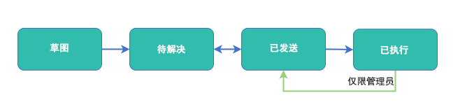

分包商变更单状态
典型的 SCO 状态工作流:
分包商变更单具有以下状态:
- 草稿:SCO 处于创建状态期间。
- 打开:“打开”状态的 SCO 会正式进入系统。可以生成 SCO 文档。
- 审阅中:触发活动的审批流程。
- 已发送:成本变更已获得批准,SCO 已发送给分包商。无法添加或删除成本条目。
- 已拒绝:审阅者未接受 SCO。您可以修订并重新提交 SCO。
- 已执行:所有相关方均已签字同意变更单。
若要了解有关 SCO 的详细信息,请参见 COR、OCO 和 SCO 一文。

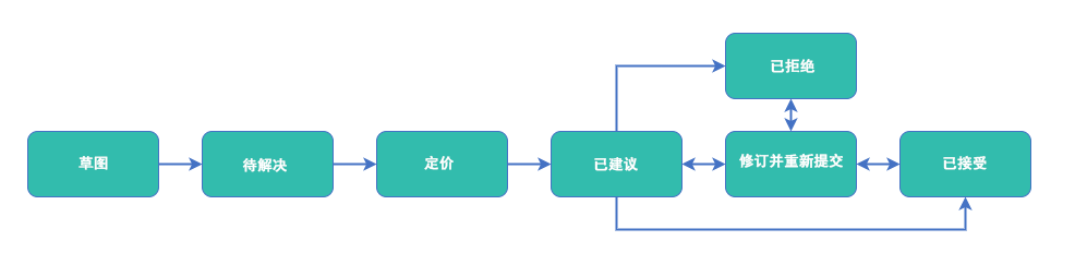

RFQ 状态
典型的 RFQ 状态工作流:
报价申请具有以下状态:
- 草稿:RFQ 处于创建状态期间。
- 打开:“打开”状态的 RFQ 会正式进入系统。可以生成 RFQ 文档。
- 定价:RFQ 已发送给供应商进行定价。可以添加成本条目及生成文档。
- 建议:已就建议的价格达成共识,以进行成本变更。成本条目无法再附加到 RFQ。
- 已接受:已接受变更单。您可以生成 SCO。
- 已拒绝:您可以修改并重新提交。
- 已关闭:附加状态,在请求关闭时设置。
若要了解有关 RFQ 的详细信息,请参见报价申请一文。
