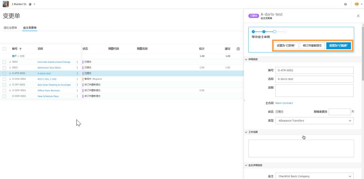

  3. 选择条目的名称以打开弹出面板。在弹出面板中,将显示基于工作流的可选操作,以指导您完成变更单管理过程。
    变更单工作流操作
    例如:
    • 当 COR 状态为“已提交”“设置为‘已接受’”“设置为‘已拒绝’”时,按钮将可见。
    • 通过选择“设置为‘已接受’”,状态颜色将更改,接下来的选项为“设置为‘已拒绝’”“生成”“恢复为‘已提交’”
    • 状态为“已接受”时,可以生成 OCO 或 SCO。
      此外,您还可以在弹出面板中编辑变更单的详细信息。例如,成本摘要部分显示五组数值:估算值、提议值、提交值、批准值和承诺值。当变更单状态允许编辑时,您可以编辑“数量”、“单位”和“单位成本”字段。
      注意:数量和单位在五组数值中是共用的。您在其中一组中修改它们,所有组中的数值都会更新。

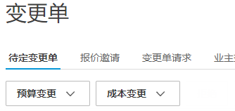

若要从 PCO 生成 COR、OCO 或 SCO,请执行以下操作:
  1. 在 Cost Management 中单击“变更单”选项卡。
  2. 选择“PCO”选项卡。
  3. 为一个或多个 PCO 选中该复选框。
    注意:如果您尚未创建 PCO,请参见潜在变更单以了解如何创建 PCO。
  4. 单击“预算更改”“成本更改”,然后选择变更单类型。
    预算和成本变更

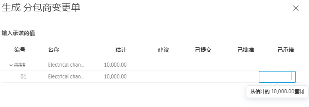

  5. 输入承诺的值(如有必要)。您可以从其他列复制成本项目金额。
    复制成本条目金额
    提示:您也可以在变更单级别使用复制按钮。
  6. 单击“生成”

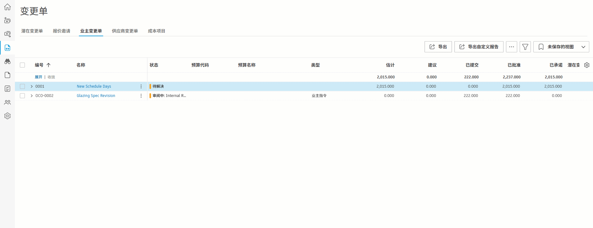

请注意,各个选项卡中已生成新变更单类型。单击名称即可打开详细信息面板。在详细信息面板中,您可以添加额外的信息、修改变更单,或下载变更单文档。
成本 RCO、OCO 和 SCO

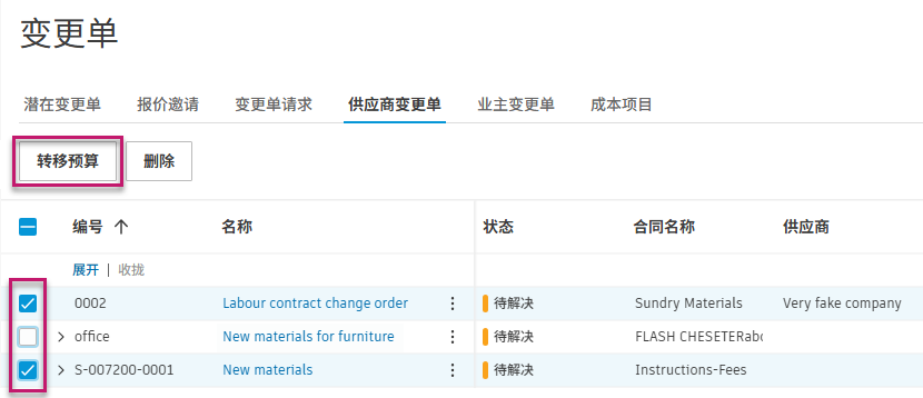

  1. 转至“变更单”选项卡,然后选择“SCO”选项卡。
  2. 您可以通过以下几种方式创建预算转移:
    • 从 SCO:单击 SCO 旁边的“更多”菜单 垂直更多菜单,然后选择“转移预算”
    • 从成本条目:打开 SCO,找到成本条目,单击它的“更多”菜单 垂直更多菜单,然后选择“转移预算”
    • 从多个条目:选择多个 SCO 或成本条目,然后单击批处理操作中的“转移预算”
      批量转移预算示例

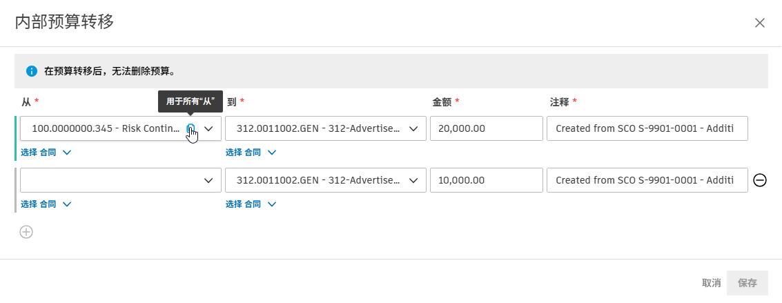

  3. 然后,在“内部预算转移”中:
    • “承诺”值不为零的每个选定成本条目都会创建一个转移行。
    • 对于正“承诺”值(分配的资金),系统会自动在“到”字段中使用成本项目的关联预算。
    • 对于负“承诺”值(将要去除的资金),系统会自动在“从”字段中使用成本项目的关联预算。
    • “金额”将自动设置为“承诺”金额的绝对值。
    • 系统会自动添加参考源成本项目的注释。
  4. 单击 添加图标 以添加更多转移,甚至是未关联到成本条目的转移。这些转移在表中是分开的。
  5. 单击 删除图标 以从列表中删除转移。
  6. 您可以使用“复制到所有‘从’”“复制到所有‘到’”按钮在所有转移行中快速填充同一预算。
    复制到所有“从”按钮示例
  7. 单击“保存”以创建一个或多个内部预算转移。
您将收到预算转移完成的确认消息。

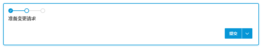

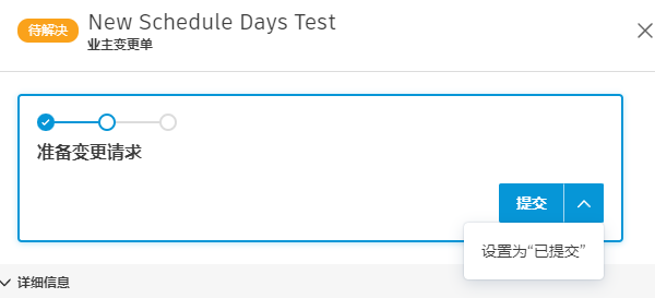

生成的变更单将显示在相应的选项卡中。切换到相关选项卡,然后查找新创建的变更单。准备变更请求。步骤如下:
  1. 单击相关变更单项目。此时将打开详细信息面板。
  2. 将状态设置为“打开”
  3. 输入工作范围(如有必要)。在弹出面板的以下部分中填写信息:
    • 业主详细信息:选择此变更单的业主公司和联系人。
    • 建筑师详细信息(COR、OCO、PCO 作为 COR):选择建筑师公司和联系人。默认情况下,这些字段继承自主合同。
    • 其他协作者(COR、OCO、PCO 作为 COR):添加应审阅变更单的外部公司和联系人。
    提示:提交条目时,这几部分中指定的协作者会收到电子邮件通知。有关详细信息,请参见在 Cost Management 中协作
  4. 添加答复截止日期。
  5. 在“文档”部分中,创建文档包并根据需要添加更多附件。
  6. 变更单准备好发送后,单击“提交”
    准备变更请求

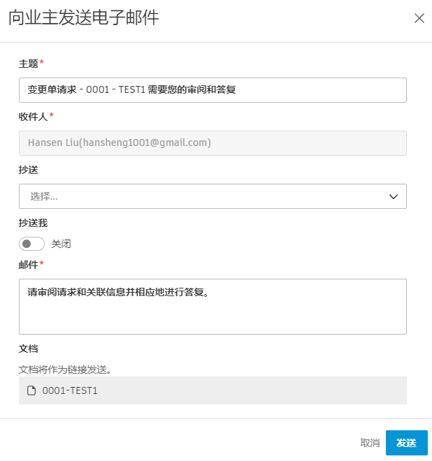

  7. 检查弹出窗口中的信息。如果配置了批准工作流,则会将电子邮件发送给审阅者。如果未配置工作流,则会将电子邮件发送给在弹出面板中指定的业主、建筑师和其他协作者。
    向业主发送电子邮件
    提示:PCO 弹出菜单中的业主或供应商联系人是默认收件人。您可以在“公司设置”设置中更改业主联系人。您可以在变更申请的弹出式面板中更改供应商联系人。
  8. 单击“发送”

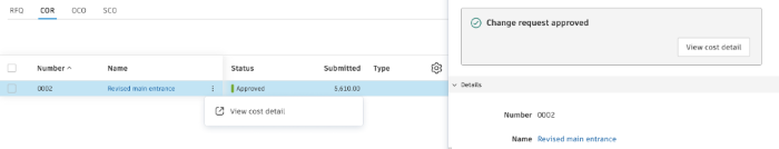

当变更单处于以下状态时:
协作者可以在仅查看详细信息面板中读取成本信息或下载文档。单击“更多”更多菜单图标 菜单中的“查看成本详细信息”
查看成本详细信息

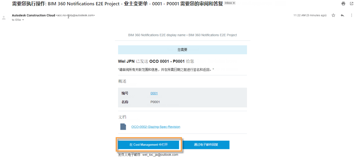

如果业主、建筑师和其他协作者具有协作、完全控制或管理员权限,他们可以审阅变更单。在提交变更单以供审阅时,审阅者会收到电子邮件通知。

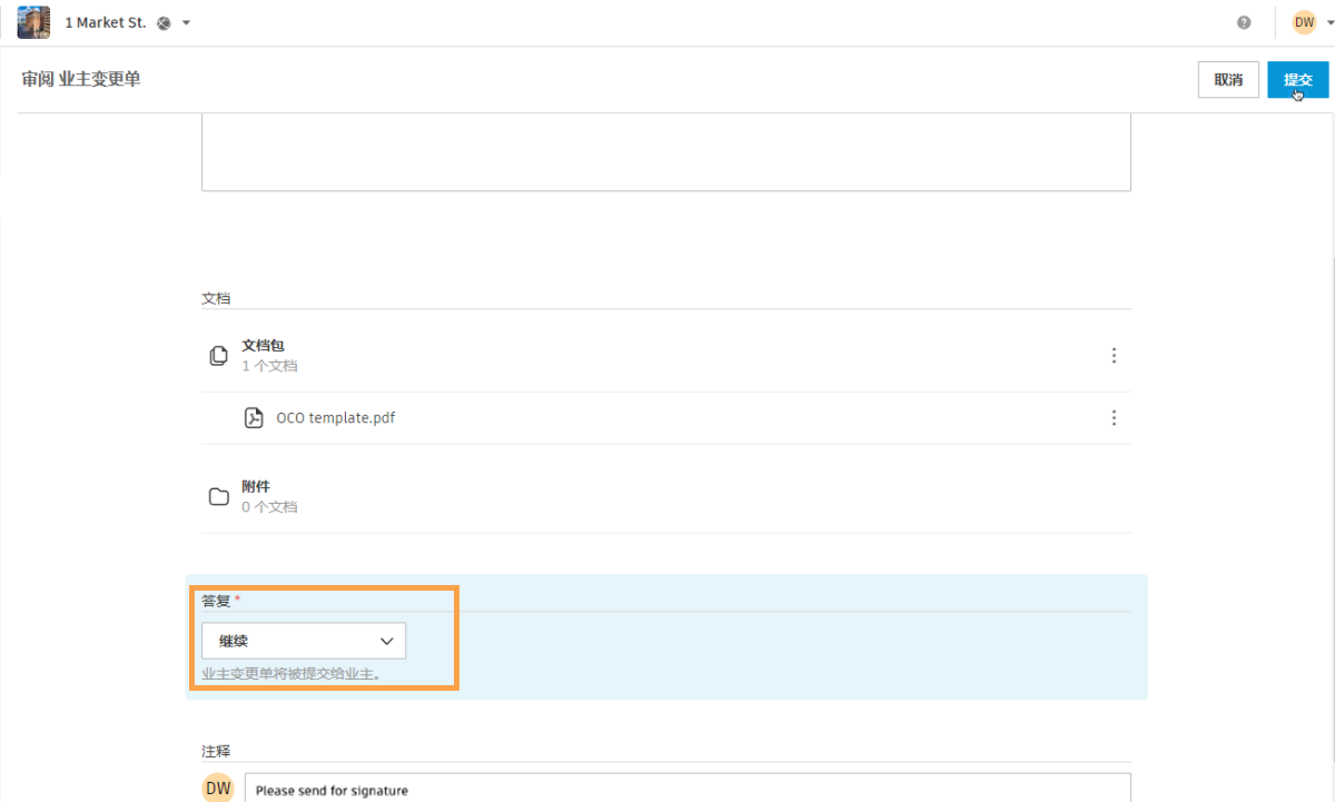

作为审阅者:
  1. 打开收到的电子邮件,然后选择“在 Cost Management 中打开”。当 Cost Management 打开时,只有与业主相关的信息可见。
    OCO 电子邮件
  2. 单击变更单名称可打开详细信息弹出面板。
  3. 滚动可查看详细信息,包括任何文档。分配协作访问权限后,您可以审阅、接受、拒绝或请求修订。
  4. 在工作流栏中选择“回复”
    OCO 回复
  5. 查看工作范围和附着的文档。您可以在审阅期间将文档添加到“附件”部分。
  6. 选择“答复”,然后从下拉列表中选择“继续”“修订”“拒绝”
    注意:有关审阅期间答复选项和文档访问权限的详细信息,请参见批准工作流
    OCO 答复
  7. 在单击“提交”之前,请添加注释。
提交后,总承包商将收到通知。
