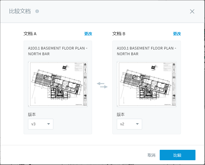

  2. 在屏幕底部的工具栏中,单击“比较”
  3. 使用“版本”下拉列表来选择同一文档的不同版本,或单击“更改”以完全选择不同文档。
  4. 在选中两个文档或版本后,单击“比较”。

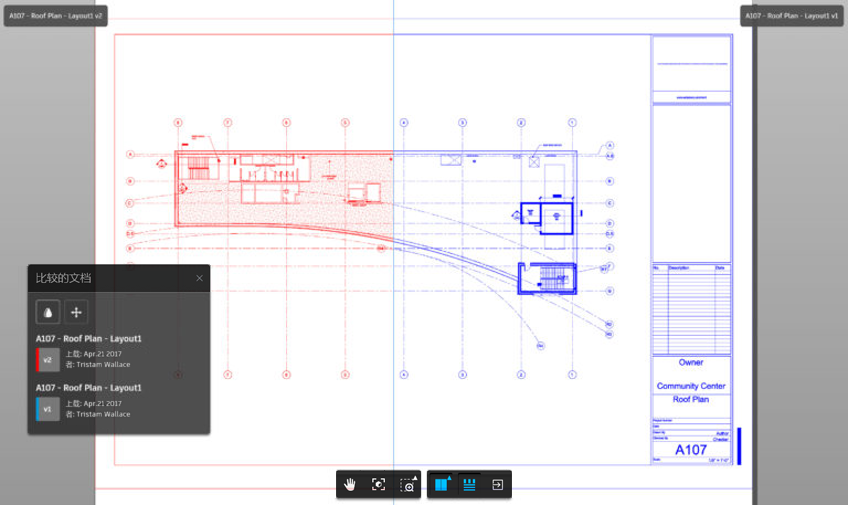

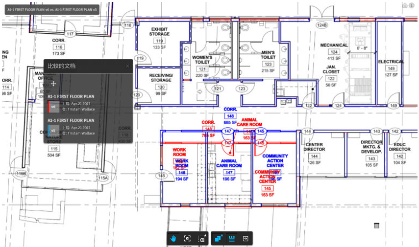

默认情况下,一个图形叠加在另一个图形之上,两者之间的差异以红色和蓝色显示。

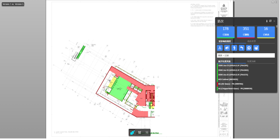

比较二维 RVT 图形的两个版本时,可以识别有关两个版本之间已添加(绿色)、已移动(红色)或已修改(黄色)内容的对象级信息。模型上会显示颜色代码,也会针对“更改”和“信息”对话框中的图元显示颜色代码。在从更改列表中选择项目后,它们在图形中的位置会突出显示。

如上所述,用于比较的默认视图模式为“叠加”。若要并排查看两个图形:
  1. 在屏幕底部的工具栏中,单击“叠加”
  2. 在弹出菜单中,选择“并排”
  3. 将滑块拖动到右侧和左侧,可查看两个图形间的差异。
注意:对于二维 PDF 图形,并排模式不会显示蓝色和红色的差异。颜色可视化仅适用于并排模式下的 DWG 和 DWF 文件。
