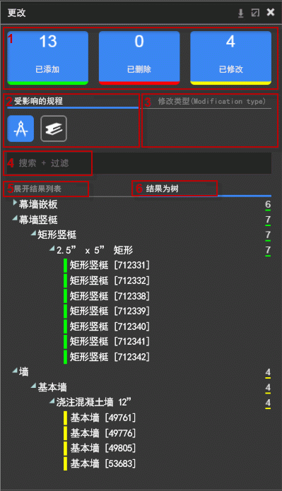

RVT 文件的二维比较和三维比较包括搜索更改并使用过滤器优化“更改”面板中更改结果的功能。
注意:可能需要调整“更改”面板的大小,才能查看所有更改结果。
重要信息:比较文件时,在比较过程中可能会检测到更改,这些更改是由于对从编写产品导出的文件的处理方式进行更新所致。因此,即使设计或模型本身没有更改,某些特性在比较过程中也可能更改并被检测到。如果您有任何问题,请与客户支持部门联系。
  1. 更改过滤器的类型。 选择“已添加”、“已删除”或“已修改”以显示或隐藏这些结果。
  2. 受影响的规程。选择一个规程以显示或隐藏这些结果。
    注意:此示例中受影响的规程列表可能不代表您将在项目中看到的规程的完整列表。
  3. 修改类型。 显示或隐藏形状变化、变换或特性更改。
  4. 搜索 + 过滤。类型搜索条件。以前的搜索结果也可用于进一步过滤结果。
  5. 展开结果列表。将结果显示为单级列表。
  6. 结果为树。以树结构形式显示结果,即显示子对象和父对象。
