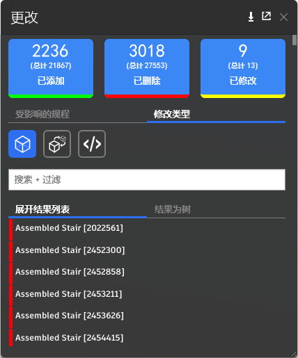

查看更改列表
比较三维图形的两个版本时,可以识别有关两个版本之间已添加(绿色)、已移动(红色)或已修改(黄色)内容的对象级信息。模型上会显示颜色代码,也会针对“更改和信息”对话框中的图元显示颜色代码。在从更改列表中选择项目后,它们在模型中的位置会突出显示。
  1. 在工具栏中,选择“更改”列表
  2. 从“已添加”、“已删除”或“已修改”中选择一个选项以显示模型版本中的这些结果。
    还可以查看影响特定规程或修改类型的更改。将隐藏对其他规程或修改类型的更改。执行此操作的步骤:
  3. 在“更改”面板上,选择受影响“规程”中的一个或多个选项。切换到“修改类型”选项卡以选择要隔离的更改类型。
