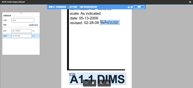

标题栏模板可在自定义图纸和图形中定位元数据,使用光学字符识别 (OCR) 技术提取您需要的信息,然后将该信息传输到数字数据中。
请注意以下特定于标题栏的注意事项:
每个标题栏都有两个默认属性组成:标题和编号。这些属性用于定位图纸中最重要的信息。还可以定义其他属性,以从标题栏中提取需要的所有信息。
有关详细信息,请参见“使用标题栏”主题页面上的“将属性添加到标题栏”部分。

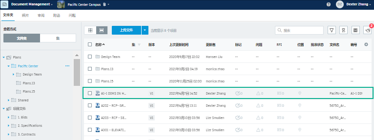

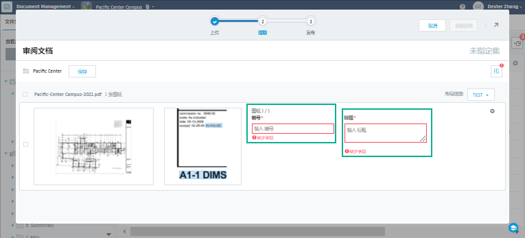

在文档上载期间,每张图纸可使用已定义的标题栏来提取指定的数据。如果发生错误,系统会提示您审阅并修正您的文档,如下所示。
有关详细信息,请参见“使用标题栏”主题页面上的“编辑标题栏”部分。
在文档发布后,已提取的数据将自动保存在系统中,并与每张图纸或每个文档相关联。
