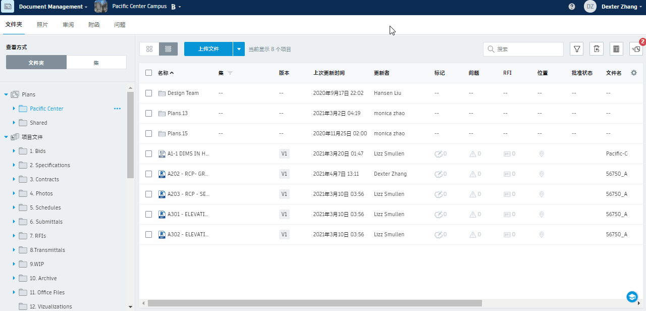

添加标题栏
  1. 在 Document Management 中,单击“文件夹”选项卡。
  2. 在文件夹树中,选择文件夹,然后单击“更多”菜单 标题栏。
  3. 单击“添加”。
  4. 选择文件夹中要用于生成标题栏模板的文档,然后单击“打开”。

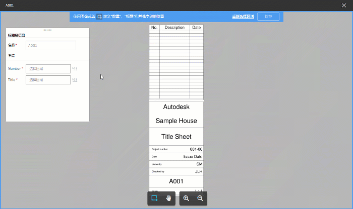

  5. 使用图像裁剪工具 ,以选择文档上的标题栏区域。
    提示:使用“缩放”、“平移”和“全屏显示”工具以导航文档(如必要)。
  6. 单击“下一步”。
  7. 输入新标题栏的名称。
  8. 将光标置于“编号”字段中,再次使用图像裁剪工具以指定编号在文档中的位置。
    提示:如有必要,请使用“编号”字段右侧的切换开关来更改文字的方向。
  9. 为“标题”字段重复此操作。
  10. 如果您要从标题栏中提取其他字段,请单击“选择更多属性”,然后从下拉列表中选择该属性并重复步骤 8。
  11. 单击“保存”。

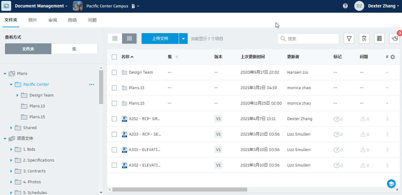

将属性添加到标题栏
向标题栏添加属性以自定义文档信息。通过使用属性,可以将自定义元数据添加到文件和文件夹中,以便可以添加特定于项目的重要详细信息。有关详细信息,请参见 使用属性自定义文档
  2. 在文件夹树中,选择一个文件夹。
  3. 在右上角,单击齿轮图标 “添加属性”。
  4. 在“添加属性”对话框中:
    1. 输入名称。
    2. 从下拉列表中选择要添加的属性的类型。
      提示:属性类型可以为以下任一类型:文本字段、日期选择器、下拉列表。
  5. 在“文件夹”选项卡中,单击“上传文件”以将文档上传到选定的文件夹。
  6. 文件上传时,请执行以下一项或全部操作。
    • 如果文档没有模板,请从“布局模板”下拉列表中选择布局模板。
    • 为文档指定集。
    • 单击“添加文件”以上传其他文档。
    • 转至下一个步骤。
  7. 单击“继续”。
  8. 在“审阅文档”中,单击“布局信息:”下拉列表,然后选择“定义”。
  9. 选择要使用图像裁剪工具 裁剪的内容。
  10. 单击“下一步”。
  11. 在“标题栏信息”对话框中,单击“选择多个属性”。
  12. 从下拉列表中选择要使用的属性。
  13. 单击“保存”。
  14. 单击“发布所有”。
编辑标题栏
  2. 在文件夹树中,选择一个文件夹。
  3. 单击 选定文件夹旁边的标题栏。
  4. 单击您要编辑的标题栏。
  5. 在“标题栏信息”对话框的“字段”区域中,单击每个文本框,导航到要使用的标题栏区域,然后对其进行裁剪。
  6. 若要选择原始文档的其他部分以用作标题栏,请单击屏幕顶部的“重新选择区域”。
    1. 导航到要使用的区域,然后根据需要进行裁剪。
    2. 单击“下一步”。
    3. 重复步骤 5,然后单击“保存”。
  7. 若要为选定标题栏使用其他文档,请单击屏幕顶部的“选择其他图纸”。
    1. 导航到要使用的区域,然后根据需要对其进行裁剪。
    2. 单击“下一步”。
    3. 重复步骤 5,然后单击“保存”。

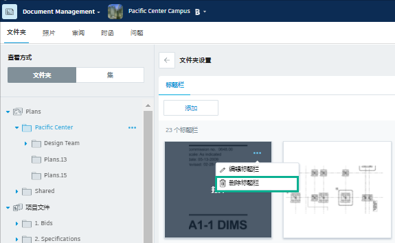

删除标题栏
  2. 在文件夹树中,选择一个文件夹。
  3. 单击 选定文件夹旁边的标题栏。
  4. 将光标悬停在要删除的标题栏的右上角,然后单击 “删除标题栏”。
  5. 当系统提示您确认选择时,请单击“删除”。
