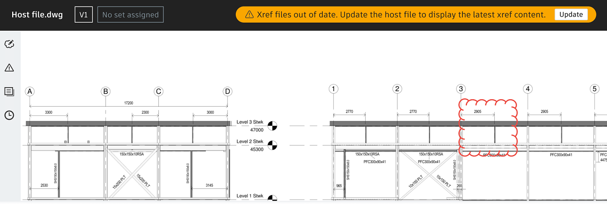

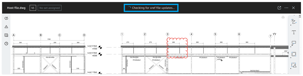

    系统将运行检查以查看外部参照文件是否为最新版本。
    如果外部参照文件不是最新的,则系统会显示相应横幅。
  3. 单击“更新”,将宿主文件更新为具有最新外部参照文件版本的新版本。

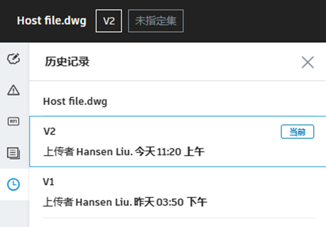

    处理完成后,该页面将刷新。单击左上角的拾取器以查看标记为最新版本的更新后的宿主文件版本号。

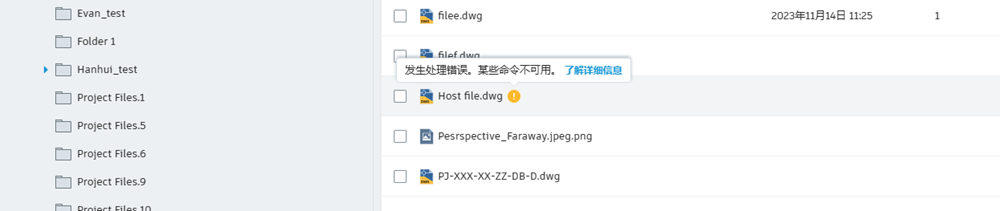

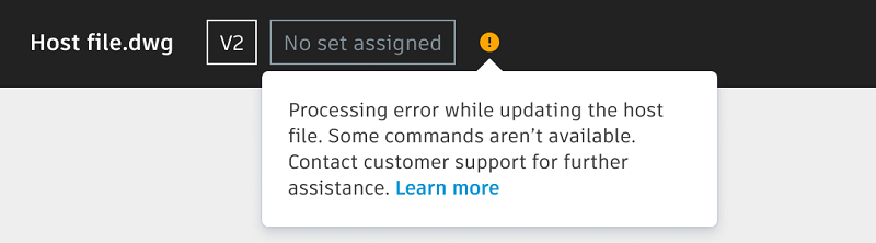

    如果存在处理错误,文件仍将更新为新版本。但是,在查看器和文档列表中将显示以下图标和消息。
