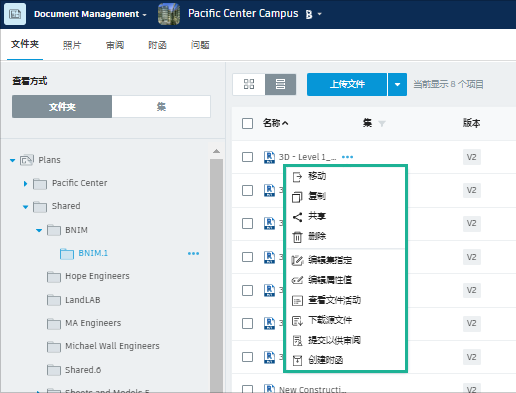

移动文档
将文档从一个文件夹移动到另一个。
  1. 选择文档 “移动”。
  2. 您也可以将光标悬停在文档名称上,直到显示“更多”菜单 ,然后单击它并选择“移动”。
  3. 在“移动”对话框中,选择目标文件夹 “移动”。
注意:只可以将文档移动到同一父文件夹内的另一个子文件夹。移动文档时,您可以下载正在处理的文件的原始版本以与该文件进行交互:从顶部工具栏中,选择 “下载源文件”。
复制文档
将文档从一个文件夹复制到另一个
注意:复制文档时,当前版本的文档会作为新版本复制到目标文件夹。如果目标文件夹中存在相同的文档,则您要复制的文档将增加版本。
  1. 选择文档 “复制”。
  2. 您也可以将光标悬停在文档名称上,直到显示“更多”菜单 ,然后单击它并选择“复制”。
  3. 在“复制到文件夹”对话框中,选择目标文件夹 “复制”。
注意:在复制文档时,您可以下载正在处理的文件的原始版本以与该文件进行交互:从顶部工具栏中,选择 “下载源文件”。

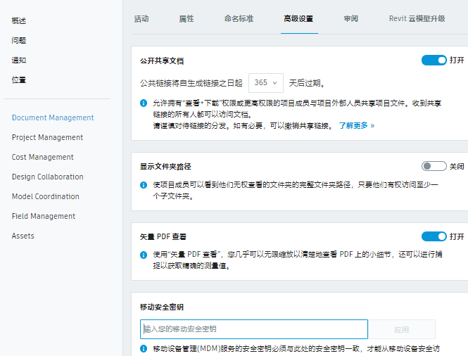

与项目成员或公众成员共享指向文档或文件夹的链接。项目成员收件人需要查看权限才能查看共享的文档。只有“项目文件”文件夹中的文档才可以与公众共享。项目管理员必须先启用公共共享,才能公开共享文档。执行此操作的步骤:
  1. 使用模块选择器切换到“Project Admin”模块。
  2. 在“服务”选项卡上,从左侧面板中单击“Document Management”。
  3. 在“高级设置”选项卡上,启用“公开共享文档”
  4. 选择公共链接到期前的天数。您最多可以选择自生成链接之日起的 365 天。
注意:与公众共享时,接收该链接的任何人都可以访问、下载或进一步共享所链接的文档。

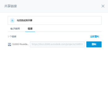

  1. 选中要共享的文档或文件夹对应的复选框。
  2. 单击 “共享”以打开“共享链接”对话框。
  3. 从下拉列表中,选择是要与项目成员共享还是与公众共享。
  4. 如果与公众共享:
    1. 单击 以指定希望链接到期的日期。
      注意:最大到期日期是项目管理员选择的天数。
    2. 从左下角的下拉菜单中进行选择以指定要共享的文档版本:
      • 选择“最新”以生成指向在打开时设置为当前的文档版本的链接。
      • 选择“固定”可生成指向共享时的当前版本的链接。
        注意:与项目成员共享文档时,始终共享最新版本。
  5. 使用这些选项卡可以选择是通过电子邮件共享还是通过生成链接共享。
    1. 如果选择通过电子邮件共享,请输入收件人的电子邮件地址,根据需要添加注释,然后单击“发送”。
      提示:如果您正与项目成员进行共享,请在文本字段中单击以搜索成员、角色或公司。
    2. 如果选择生成链接,请单击“复制”或“全部复制”将链接复制到剪贴板,然后使用首选方法将链接发送给收件人。

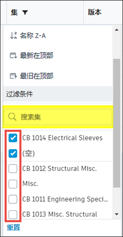

按文档集过滤
  1. 在列表视图中,从“平面图”文件夹中选择一个文档。
  2. 在表中,单击集标题。
  3. 在“搜索”字段中,输入要查看其文档的集的名称。
提示:您还可以选中所需的某个集或多个集旁边的框,来快速找到所需文档。

按集过滤
  1. 在“列表视图”中,从“平面图”文件夹中选择一个文档。
  2. 在表中,单击集标题。
  3. 在搜索框中,输入要查看其文档的集的名称。
